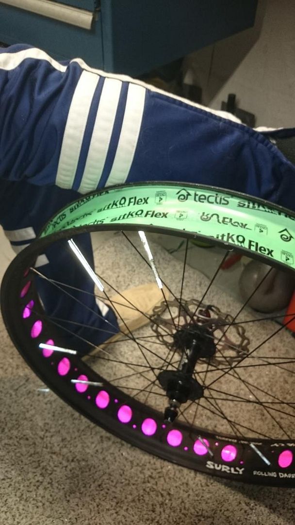

HC:llä oli jotain ihmeteippiä, jossa oli samanlainen liukas pinta kuin stanissa, ja aivan prkeleellinen liima. Keskelle ensin heijastin väärinpäin, päälle lasikuituvahvisteinen painetta sietävä teippi ja sitten sitä ihmekamaa molemmin puolin, jäi keskeltä vähän päällekäin.

Valmiiksi teipattu kiekko ja mutiksen jalka, ihmeteippi oli SitkoFlex ilmansulkuteippi. Ostettu Puuilosta (9.90€) rautakaupoissa 15€>

HC, onko tuo Sitko flex miten leveätä?
^50mm .
No helevata. Silläkös.
