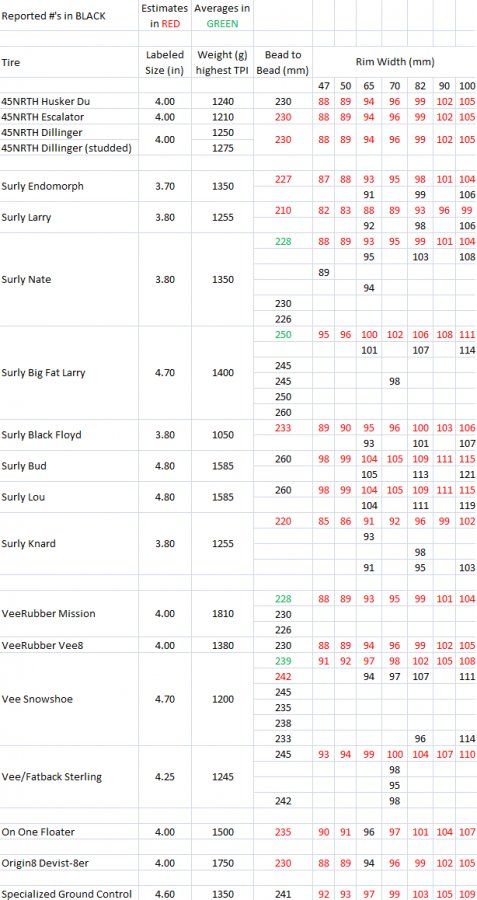

Njoo tohon ois pitäny mun törkkää jotain heittomerkkejä ynnä muita keventimiä, jottei turhan pahasti harhauta varsinkaan äkkinäistä. Nytpäs hokasin surkeimpiin renkaanirrotuskokemuksiin (kapeissa kumeissa) olevan läheisessä yhteydessä valmiiks matalapohjainen vanne ja ennenkaikkea se halvatun farkunlahkeen paksuinen Velox-vanneteippi... Miks hitossa keksin sen vasta nyt?:seko: Tarkalla noi mittasopivuudet kai läskien tubeless-tohinoissa menee. Tiukka pitäs olla, jotta olisi tiivis olemattomilla paineilla ja kuitenkin myös helposti huollettavissa.

Eilen litkuttelin Farley 6 renkaat. Sisurit pois ja kunnon puhdistus kehälle. Sitten 73mm gorillateippiä ympärille yhden kierroksen verran. Stanin venttillit ja kumit kompuralla ylös. Ei mitään ongelmaa. Aikaa meni rauhallisesti tehden vajaa tunti. Tänään 2 tunnin testilenkki ja hyvin toimii. 29 kiekkoja on tullut litkutettua enemmänkin ja täytyy todeta että läskin rengas on helpompi. Litkun määrä mietin vielä että mikä olisi hyvä? Nyt laitoin 150mm per kumes.

Eilen askartelin Fatboyn tubeless-konversioksi. Aikaa meni noin 1,5h kaikkine sekoiluineen. Teippiä laitoin noin 100g per pääty eli käytin kahta teippirullaa, jotta teippaukseen ei tulisi jatkoja. Kiekoissa olevien reikien kohdalle laitoin Stanin tubeless-teippiä, mutta ilman sitäkin olisi mielestäni pärjännyt. Itseasiassa toi Scotchin teippi on parempaa kuin Stanin.
Eli miten homma meni
1. Teippaus yhdellä vedolla kaksi kierrosta molempiin reunoihin ja keskelle.
2. Rengas takaisin päälle sisurin avulla ja tämän jälkeen otin sisurin pois avaamalla renkaan toisen sivun.
3. Tubeless-venttiili paikoilleen ja litkut sisälle (120ml)
4. Rengas ämpärin päälle avattu sivu alaspäin ja pumpulla painetta niin pitkään, että renkaan toinen reuna napsahtaa paikalleen.
Litkun määrää voi lisätä jos haluaa. Tällä hetkellä renkaat eivät ole täysin tiiviit eli jossain on pieni vuoto, koska paineet tippuvat n. 0,15-0,2 baria vuorokaudessa. Lisäämällä litkua 30ml saa todennäköisesti loputkin vuodot kuriin.
Painoa tippui kiekoista noin 700g ja mielestäni renkaat rullaavat paremmin ilman sisäkumia.
