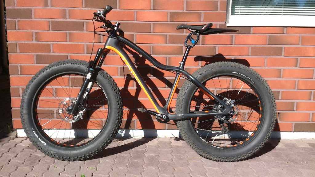

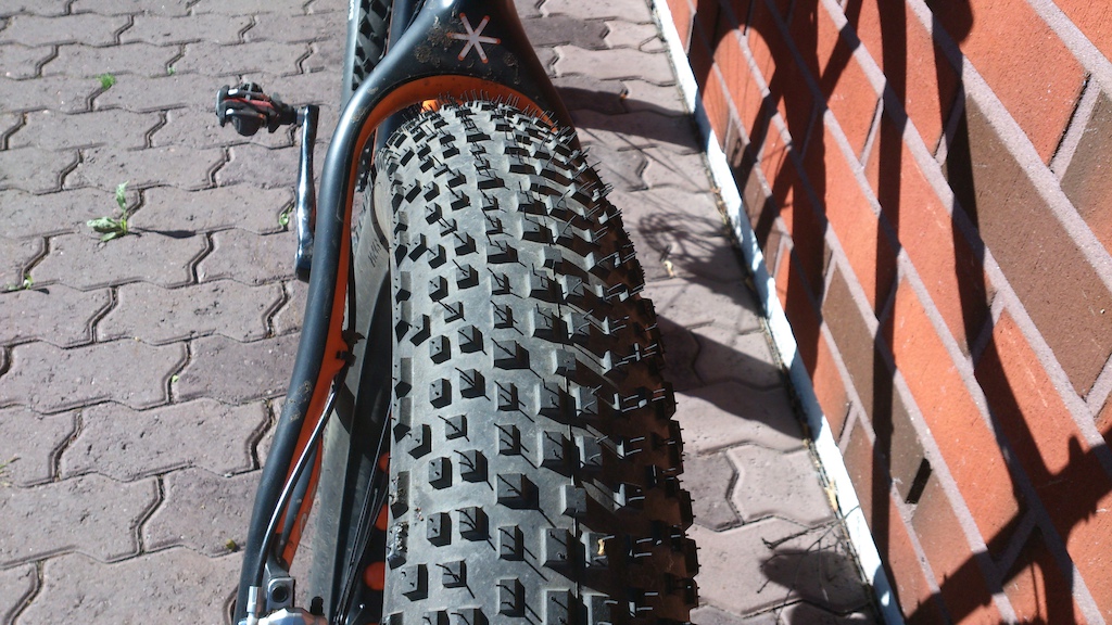

Ei tunnu vaan pysyvän ilmat tsi-tubeless vanteella, kun tiputtaa paineet naurettavan alhaisiksi, mistä ite tykkään. Kanervat aiheuttivat kolme pumppaustaukoa tänään, varvut pääsevät umpisessa rymytessä vanteen ja renkaan väliin ja sitten alkaa vuoto mikä ei loppunut ennen kuin ne kaivoi sieltä pois. Sen jälkeen taas homma pelasi.
0.5bar (näppituntumalta, pitää hommata mittari) alle mentäessä näitä ja vastaavia alkaa tulla, joka on aivan liikaa painetta omaan makuun. 100mm-vanne taitaa olla osa syyllinen, kun ei rengas pullota yhtään ja suojaa ilmiöltä. Mutta taas toisaalta, eikös se niin pitäs ollakin, että rengas ei pullota?
Ratkaisuksi olen ajatellut leveämpiä renkaita ja niiden liimausta tuubiliimalla (mikä on nyt helppo tehdä siististi, kun rengas pysyy "tubeless-urassa").
NYT tarvitsen HETI kaupan, josta ostan yli 4.5"(vai miten ne menee) renkaat. Vaatimuksena on hyvä pito suolla ja ehdottomasti ei itseohjausta, ei yhtään eikä millään paineilla tai vanteilla. Hyvä ois jos ei maksa paljon enempää kuin fillari makso.
