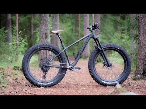

                        Onko kellään tätä alumiinisessa Salsan Muklukissa? Valmistaja väittää, että ei sovi, mutta kiinnostaisi kokeilla... Bluto kun jää rengastilaltaan vähän ahtaaksi, tarkoitus olisi ajaa 26x5.05" Snowshoe XL:ää talvella.
                        Comment
                        • F. Kotlerburg
                          #87
                          Uudempi malli matalemmalla säätönupilla varmaan menee. Alkuperäinen todennäköisesti ottaisi viistoputkeen kiinni ilman korottavaa crown racea. En tiedä onko sinulla vanhempi vai uudempi Mukluk, mutta tuo uudempi ei näytä juuri alkuperäisestä Blackborow:sta eroavan ja siihen se meni ihan jees.
                          Comment
                          • moukari
                            Jäsen
                            • 07/2017
                            • 756
                            #88
                            Alkujaan tämän lähetti F. Kotlerburg Katso viesti
                            Ai niin joo, vuosimalli olisi ollut hyvä mainita. Tämä on siis vissiin näitä uudempia, vuosimalli 2018 ja 150/197 akselit. Kokeilemalla se tietysti selviäisi. Ilmeisesti tuo säätönuppi on se, joka ottaa kiinni. Kuituiseen Muklukiin näitä on asenneltukin, siinä valmistajakin lupaa että korotettavalla crown racella sopii.
                            Comment
                            • F. Kotlerburg
                              #89
                              Uskoisin kuitenkin, että tuo uudempi malli menee. Ei muistaakseni valmistaja luvannut Blackborow:kaan kanssa yhteensopivuutta, mutta eipä tuon kans ongelmia ollut.
                              Comment
                              • jcool
                                Jäsen
                                • 09/2013
                                • 535
                                #90
                                Ohessa Farley 9.6 vm2018 ja ei tarvinnut muuta, kuin laittaa paikoilleen :-)
