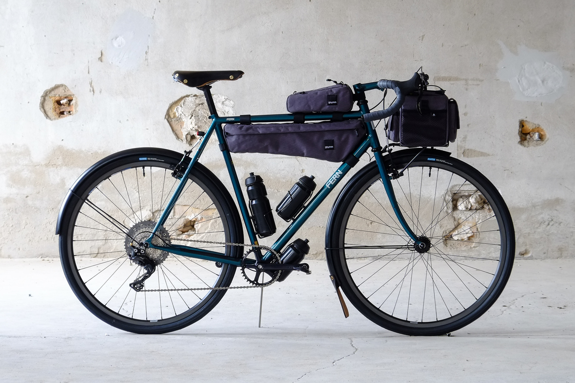

    Jos elämänlaatua ei häiritse se, että silloin tällöin joutuu uusimaan vanteen, niin vannejarruelämäntapa on oikein hyvä ja perusteltukin elämäntapa. Mä olen nyt vuoden verran testaillut eri filosofioiden gg-pyöriä ja se vaan on niin, että myös mun seuraavasta gg-rungosta tulee hypen vastaisesti vannejarrullinen ja mekaanisilla vaihteilla varustettu, vaikka jossain vaiheessa luulin toisin.
    Dynamonapa ja valot näytti Surlyssä myös olevan. Tangonpäävaihtajista voi olla mieltä. Ne on vähän sellainen "babylonia pakoon loppuiäksi" -tyyppinen ratkaisu, mutta kaikki muut vaihtoehdot tulevat kalliimmiksi. Jos haluaa pomminvarman mutta lenkkiajoon paremmin sopivan vaihdevipusyteemin, niin Gevenalle on hyvä (mutta hintavahko). Taakse laajavälityksinen maastopakka ja eteen yksi ratas olisi varmaan mun valinta tuollaiseen pyörään. Työtunneissa on varmaan kiekkojen kasaus mukana, mutta ehkä 14 tuntia kuulostaa hieman ylimitoitetulta silti.
    Vaikkapa Fernin sivuilta voi hakea inspiraatiota loppuun asti mietityistä retkisetupeista. Niistä tosin suurin osa on melkolailla ilman budjettirajoitteita toteutettuja. Löytyy myös levyjarrullisia.
