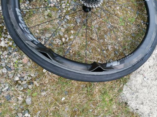

    Eiku voihan onhan sillä merkitystä sitä kautta, että kun teippi pettää ja paine karkaa sinne vanteen sisäonteloon, isommasta renkaasta riittää enemmän ilmaa ja ontelon muodostuu suurempi paine, eli jos se teipin pettämsen myötä onteloon karkaavan ilman muodostama paine on se joka sen rikkoo, niin silloin renkaan ilmatilavuudella on paljonkin merkitystä.
    Sekoan tähän vähän myöhässä, mutta jos se ilma karkaa vanneonteloon, ilman käyttämä kokonaistilavuus kasvaa ja siten paine alenee.

    Jos ne nippelit ois niin ilmatiiviitä että 7bar menee vanteen ontelossa tosta noin vaan niin helvettiäkö sillä teipillä ylipäätään tekee?
    Venttiilin reikä ei ole tiivis ja sieltä se ilma ulos tulisi kun tulisi ilmatiiviiden nippeleidenkin kanssa. Siksi ehkäpä on syytä laittaa teippi. Tähän mennessä mulla on huono teippauksen tuloksena ilmat tulleet venttiilin reiästä. Tosin siinä voidaan ottaa analogia sähköön tai veteen eli valuu ulos vastusten suhteessa, jolloin selvin vuoto onkin aina venttiilin reiässä.

    Mun silmiin tuo näyttää siltä että paine on ollut laippakotelossa ja purkautunut sieltä säteen suunnassa kohti kehää kun laipan ja kehän liitos on ratkennut. Jos rengas olisi painanut tuon ulos, olisi kehä taittunut ulos. Tämä tällaisella mutuilulla.
    Noniin. Hirveetä jahkaamista rengaspaineista ja niiden vaikutuksesta. Kelaa siihen ensimmäiseen viestiin, jossa kerroin syyn tuolle. Tai tässä vielä enven linkki ongelmasta.
    https://bikerumor.com/enve-pressure-...-from-popping/
  5. #5795
    Niin eikös tuossa rengas ole ihan kiltisti paikoillaan, eli paine karannut koteloon ja jos kokoajan lisätään painetta niin lopputulos nähtävillä.
    Vaikka olisi venttiilin reiästä osan ilman vuotanut niin hyvällä pumpulla saati kompuralla kyllä kerkiää ilmaa tuuppaamaan enemmän, kuin pienestä vuodosta ulos.
    Älä itke ruma lapsi, ota rusina.

    Aikamoinen flametus tästäkin saatiin aikaiseksi ja historian mukaan ihan vain henkilöiden välisten ristiriitojen takia.
    Mä en ole koskaan ymmärtänyt käyttää mittään O-renkaita tuon mutterin ja kehän välissä, mutta eipä mulla ole ollutkaan kuitukiekkoja, joiden voisin arvella kärsivän metallisen mutterin hinkkaamisesta.
    "Sinunkin tulisi tietää, että pullot tehdään puhaltamalla, reiät ampumalla, mutta työt vie oman aikansa."

    Lainaus Alkujaan tämän lähetti SvaR Katso viesti
    Niin saati jos on käytetty Paattoman mainitsemia O-renkaita venttiilin kiristysmutterin ja kiekon välissä, jolloin vuoto vielä pienentyy.
  8. #5798
    05/2015
    16.967
    Lainaus Alkujaan tämän lähetti Fuuga Katso viesti
    Aika monessa tubeless venttiilissä nuo o-renkaat tulevat mukana. Ne tosiaan suojelevat kehää ja pitävät venttiilin paremmin paikallaan. Kaikkien kehien kanssa ne eivät vaan ole fiksuja.
    Fulcrumeissa on ihan pätevä ratkaisu. Kuitukehän reissä on muovinen laipallinen ja halkaistu holkki. Venttiili kiristyy tuohon hienosti ja ilma pääsee välistä pois. Fulcrumeissa on kyllä ilmareikäkin kehässä.
    Tuo enven ratkaisu vaikuttaa kanssa pätevältä.

    Onko toi vannejarrukiekko? Jos jarrupinta on kulunut ihan paskaksi niin voisko se tolla tavalla revetä jos paineet karkaa vanteen sisään? Jotenkin se on repäissyt tuon kyljen irti ihan kunnolla?
    Totta, mihin on hävinnyt jarrulevy? Kuvasta saa vaikutelmn että olisi ollut vannejarru mutta cl kiekko.

    Sanoisin vielä, että jos asennusvaiheessa toimitaan kompuran kanssa niin ihan pieni reikä vanteessa ei riitä estämään tämmöistä tapahtumaa.
    Ilman sielua kompuralla tuupataan ilmaa ja jos kompura vielä surisee vieressä niin saattaa monelta jäädä huomaamatta ettei homma etene kuin Strömsössä.

    Näitä kuvia kun katsoo, niin ei ole ollenkaan turha ohje käyttää suojalaseja rengashommissa kompuran kanssa. Muistaakseni autopuolen työsuojelumääräyksissä se on mainittu.
    Riskit on ihan todelliset.

    Tiotyssä mielessä huvittavaa ja ennen kaikkea merkillepantavaa onkin että nyt puheena ollut sattumus sattui kun ilmanpainetta nostettiin pumpulla (eikä valmistajan antamaa maksimipainetta käytetyllä rengasleveydellä oltu vielä ylitetty).
    Sekin linee tietysti mahdollista että vahinko syntyi - vaikkei mitään vielä näyttänyt tapahtuneen - jo rengasta kompuralla asennettassa? Siinäkin tapauksessa ettei sillioinkaan menty yli maksimipaineen?

    Toki tässä tapauksessa rengas oli ilmeisesti jo nostettu kompuralla vanteelle ja tuho tehtiin tornipumpulla paineita lisättäessä.
    Kuten sanoin. Käyttäkää niitä liukasteita.

    Niin ei se ongelma ole ollenkaan kompurassa, tai paineiden lisäämisessä. Ois se kehä ajan kanssa hajonnut niillä 5.5bar paineillakin. Ei sen ilman kuulu vaan olla siellä.
    Se mikä jännä, niin mitkähän nippelit ovat noita paineen pitäviä? Enven kuvassa nippelit ovat kehän sisällä piilossa. Kotleburin kanssa tuosta samaa mieltä, että suurin osa kiekoista tosiaan laskee ilmat nippeleiden kautta pois että tohisee. Ja veden sisäään.
    Kuten jo edellä ilmaisin, ei ole ollut koskaan kuitukehiä, mutta olemattomalla kokemuksella voisin kuvitella, että kuitukehässä nippeleiden istuvuus on tiukempi.
    Mitä tulee ilman poistumiseen profiilista, omien kokemusten mukaan alu-kiekoillakin ilman tulee pääsääntöisesti venttiilin reiästä, koska sen sovitus on väljin.

    Kyseessä vannejarrukiekot ja omissa ajoissani jarrujen tarve minimi. Yksin tai parin kamun kanssa ajattu sellaisia lenkkejä, missä ennakoivalla ajotavalla ei tarvitse paljoa jarruihin koskea.
    Veikkaan, että Paaton on pamauksesta eniten oikeassa. Uusi venttiili uudella o-renkaalla sinetöi lopputuloksen.
    Toivottavasti porukka lukee foorumia ja tästäkin tapauksesta oppi talteen.

    - On selvä asia että vanteen kehän onteloa ei tehdä kestämään samaa maksimipainetta mitä se renkaan ilmatila kestää, koska sinne ei kuulu pumpata painetta.
    - Asianomainen on kertonut että venttiilin juuresta kuului pihinää jonka litku paikkasi ja jatkettiin pumppaamista.
    - Asianomainen on kertonut että kumi säilyi ehjänä ja vanne on halki ontelon kyljestä
    - Asianomainen on kertonut että on itse teipannut vanteen ja vaihtanut venttiilin
    - Asianomainen on kertonut että vanteesta ei löydy mitään valmista reikää päästämään ontelon mahdollinen paine pois
    Jos näiden jälkeen jää vielä tapahtumien kulku epäselväksi niin...
