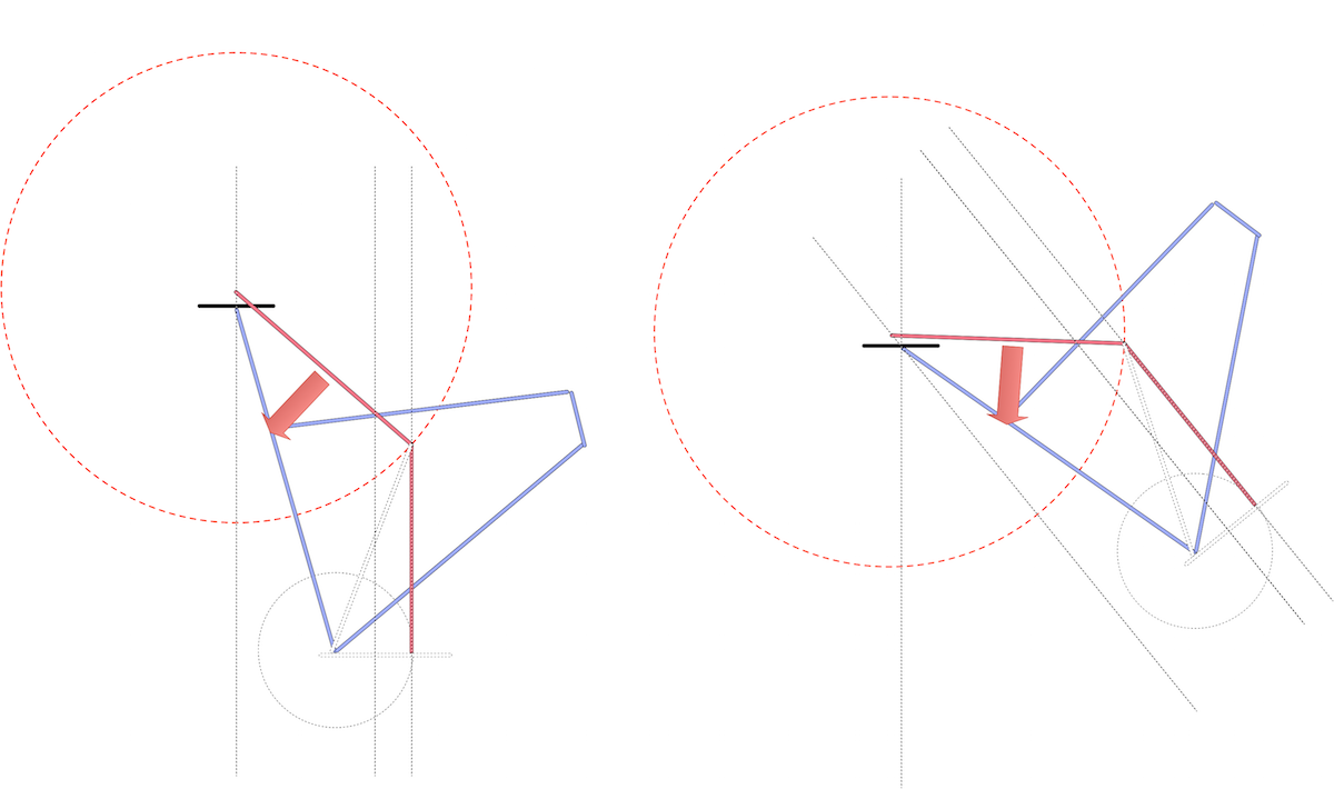

Tämä ohjenuora perustuu siihen, että polveen ei kohdistuisi liian suurta voimaa poljinkierron vahvimmalla alueella (eli siellä etukaarella). Kyseessä ei siis ole joku geometriakikkailu vaan ihan fysiologinen juttu. Väärin säädetty ajoasento voi aiheuttaa pitkässä juoksussa rasitusvammoja. Eli jos nyt on setback tolppa etkä saa satulaa tarpeeksi eteen -> vaihtamaan tolppaa :). Rungon koko lopulta vaikuttaa tähän aika vähän (kun satulatolpan kulma on sama). Tämähän on enemmän yksilöllistä omien fyysisten mittasuhteiden mukaan ja riippuu esim. siitä kuinka pitkä reisi kuskilla on.

Tämä onkin täyttä bullshittiä. Satula on aina suoran linjan päässä keskiöstä ja polkimet pyörii täysin ympyrä-rataa. Niinpä satulan siirtäminen eteen-taakse (kunhan kompensoidaan etäisyyden keskiöstä) ei vaikuta polvenkulmaan poljinkierron vahvimmalla alueella, vaan vain ja ainoastaan satulan etäisyys keskiöstä ja kammen pituus vaikuttavat.
Et kuitenkaan usko tätä, joten pyydä kaveriasi ottamaan sinusta kuvaa kun olet satulassa ja polvi on ”kriittisessä” kulmassa. Tulosta kuva paperille ja pistä se seinään pinnillä keskiön läpi. Kääntele nyt sitä kuvaa eri suuntiin, huomaatko, kuinka satula siirtyy eteen-taakse, mutta mitähän tapahtuu polvikulmallesi? :rolleyes:

Samansuuntaisesti kuin ealexkin tuota asiaa ihmettelin. Eihän se satulan eteen-taakse siirto vaikuta poljinkierron vahvimpaan alueeseen muuten kuin ko alue vähän siirtyy, huomioiden että satulan etäisyys keskiöstä pidetään samana, kuten ealex toteaa.
Kyllä sillä satulan etutakasäädöllä saadaan muita vaikutuksia mutta se onkin toinen juttu.

Heh, et vaan ole tainnut ymmärtää tätä oikein. Kyse ei ole polven kulmasta vaan polven sijainnista suhteessa poljinkaaren etuosaan. Kampi on vakiomittainen, jos siirrät penkin taakse ja matalammalle etäisyys keskiöstä voi säilyä samana, mutta siirrät polvea taemmas vaikka kulmakin pysyisi samana. Tässä asennossa polkimen ollessa edessä joutuu polvi välittämään voimaa ikäänkuin "edessä päin" olevaan kiintopisteeseen eikä alaspäin ja siihen kohdistuu erilaista vääntöä, joka ei ole toivottavaa. Kannattaa joskus käydä ihan oikeasti säätämässä ajoasentoa vaikka maantiepyörällä. Samalla oppii paljon.
Olen ymmärtänyt täysin oikein. Silti polkimet pyörivät edelleen ympyrää, joten joudut jalalla / polvella pyörittää poljinta joka ikisessä pisteessä, koko 360 asteen matkalla riippumatta penkkisi asennosta, vaikka ylösalaisinkin. Polveen ei edelleenkään kohdistu "erilaista vääntöä".
Eli et ole. Piirrän illalla kuvan tästä niin selviää.

Poljentavoimalla kohdistetaan pyöräilijään kohdistuvaa gravitaatiovoima poljinakseliin. Jos satulaa siirretään taakse, niin osa poljentavoimasta alkaa työntää kroppaa taakse ja sen kumoamiseksi pitää ottaa reisillä tukea satulan muodoista tai pidellä käsillä vastaan. Energiankulutuksen kannalta lienee edullisinta, että kropan massakeskipiste sijaitsee suoraan tukipisteen, eli polkimen akselin päällä. Taitaa ealex olla oikeassa, että polvikulma ei muutu satulakulman muuttuessa. Polven kannaltahan merkitsevä tukipiste on lonkkanivel.

Luovutan alkuunsa :). Ihan helkatin vaikea piirrellä kuvaa siitä mitä tarkoitan ja ei ole nyt aikaa paneutua tähän. Perun sanani, en levitä tuota enää totuutena ja jokainen säätökään satulansa vaikka ylösalaisin. Tuo artikkeli on kuitenkin vain jonkun kaverin näkemys, sisältää paljon selkeää mutua, jota ei ole vaivauduttu todistamaan. Se on kirjoitettu asiantuntevaan sävyyn ja voimakkaasti oma lehmä ojassa. Kumoaa myytin. Pyh. Kyseessähän ei olekaan mikään maksimivoimantuoton asento.
Kaveri on oikeassa siinä, että sitä kuvaa pystyy kääntelemään ja mikään ei muutu, mutta tasaisella ajaessa se lonkka on horisontaalisesti tietyssa asennossa keskiöön nähden. Lonkan ympäri pyörivä liike onkin minusta tässä se tärkein. Sen kulman muutokset on ohitettu jutussa kohauttamalla olkapäitä, mutta minusta juuri se on ratkaisevaa siinä missä kohdassa maksimivoimantuotto syntyy. Pakarat, etureidet ja takareidet taas tuottaa voiman suuntavektoreita, jotka pyörii tuon lonkkanivelen ympäri ja edelleen ne menevät sen polven kautta polkimeen. Polvi kun ei ole oikeastaan edes nivel vaan joustaa ihan mihin suuntaa sitä vaan pakottaa. Maksimivoimantuotto taas on tietysti yksilöllistä lihasrakenteen ja tasapainon takia. Mulla kestävyysvoima syntyy juoksupohjalla ja siksi siirryn satulassa eteenpäin, kun homma alkaa tuntua tiukalta. Saan siten keskiön hyvin sinne jalkojen alle ja jalan takaosan lihaksien merkitys korostuu. En usko tuon artikkelin teoriaan, että se maksimivoimantuoton alue voisi siirtyä vain puhtaasti eri kohtaan poljinkehällä satulaa siirtämällä ilman muita vaikutuksia (jos siis otetaan huomioon se, että lantio pysyy vaakasuorassa). Tästä yritin sitä kuvaa piirtää.

Tämä on totta, esim. jos satulaa siirretään tarpeeksi taakse, niin lonkaa pitää tukea myös takaa. Voimantuototon eli energiatehokkuuden kannalta on kuitenkin täysin yhdentekevä, tuleeko tämä tuki painovoiman aiheuttamasta voimasta vai penkistä. On tätäkin asiaa mietitty. :rolleyes:

Ja siinä kohtaa tämä teoria alkaakin murenemaan, kun ei otata huomioon kaikkia tekijöitä. Että kulma ei muuttuisi joutuu tankoa nostamaan ja tuomaan lähemmäs samassa suhteessa kuin satula menee matalammalle ja taemmas... nyt tilanne olisi sama, jos satula olisi pysynyt myös samassa kulmassa keskiöön nähden, mutta niinhän siinä ei voi istua vaan se pitää kääntää vaakaan. On aika teoreettista ajatella, että nyt olisikin joku selkätuki, jota vasten pystyisi edelleen polkemaan samassa kulmassa ja voimantuoton alue kiertyisi kehällä mukana. Kun semmoista ei ole, on voima tuotettava edelleen alaspäin, että kuski pysyy satulassa. Tässä tilanteessa takana ja matalalla olevalla satulalla alaspäin suuntautuva voima joudutaan tuottamaan lonkkanivelen ympäri ihan eri kulmassa kuin alkuperäisessä asennossa, jolloin silti se maksimivoiman sektori on kuitenkin aika lähellä alkuperäistä ja polvi on linjassa taempana ja sitä väännetään enemmän alaspäin...?
Miten ajattelit toteuttaa voimantuoton vain alaspäin, jos olet satulaa siirtämällä siirtänyt massan keskipisteen pois poljinakselin päältä? Poljinvoiman vaakasuora komponentti tarvitsee vastavoiman, että kroppa pysyy paikallaan, eikä tämä vastavoima vie pyörää eteenpäin. Jos vastavoimaa ei tehdä käsillä tai jalkoja vääntämällä, niin vastavoima kohdistuu satulan muotoihin ja vaikutus polvikulmaan supistuu pois.
Ensinäkin yo artikkelissa ON käsitelty sekä lonkan kulma että satulan sekä tangon asennot kokonaisuudessa. Pointi onkin, että sitä satulaa pitää säätä halutun ajo-asennon mukaan, eikä merkityksettömän KOPS-säännön mukaan. Joskus se osuu samaan paikkaan KOPS-säännön mukaan, joskus ei, riippuen, mitä haetaan.
Toiseksi, minun parhaiten toimivassa satulassa (Tune Komm Vor) on enemmän kuin tarpeeksi tukea myös takaa. Vaikka sillä ei olekaan tämän asian kanssa mitään tekemistä, koska satulaa nykymuodin mukaan säädetään enemmän eteen, kuin taakse (mm Pole).
Kolmanneksi, mitään voimaa ei tarvitse tuottaa alaspäin, että pysyy satulassa. Tarkoitit varmaan muuta, joten:
Neljänneksi, aika monilla kuskeilla on kädet. Kun vartaloon kohdistuisi polkemisen seurauksena taaksepäin suuntautuva voimaa – paino käsissä kevenisi, mikä on yleisesti positiivinen juttu. Tämän takia satulaa voisi siirtää aika paljon taakse, ennen kuin tarvitaan takatukea.
"Alaspäin" piti olla lainausmerkeissä, ajatus siis, että voima ei kohdistu liikaa suuntaan, jossa ei ole sille vastavoimaa. Nyt vielä kertaukseksi, että tajusin tämän ihan oikein. Kuvassa olevat ajoasennot toimivat käytännössä voimantuoton, vahvimman sektorin, polven toiminnan ja penkissä pysymisen kannalta täysin samalla tavalla?

Hyvä kuva msuomal. Samanlaista ihmetystä omassa päässäkin kun väitetään että se ja sama missä se satula on :) Ei se KOPS varmaan mikään totuus ole mutta erityisesti vasta-alkajalle hyvä lähtökohta, mistä alkaa viilaamaan. Valistuneempien ei tarvitse muiden teorioita ja ohjeita lukea.
Voimantuoton kannalta – kyllä. Vahvimman sektorin (tai minkä lie sektorin piirsit) – itsekin piirsit samalla tavalla. Polven toiminnan kannalta – kyllä (itse piirsit). Penkissä pysyminen ja vastavoima – riippuu täysin penkistä ja muusta vartalon tuesta, kuten käsistä.
