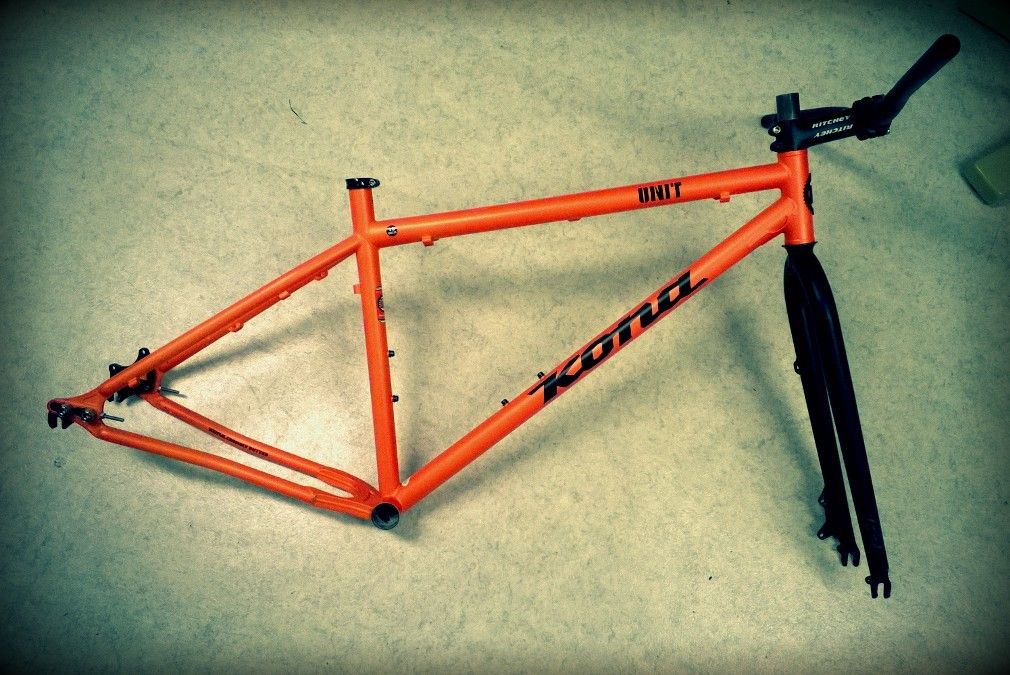

Kesä meni Kona-aihiota ettiessä ja näytti jo että pitää ostaa joku korvike. Vaan viimein löyty. Tavoite oli löytää vanhempi alurunkoinen mutta loppuviimein talliin ilmestyi tuoreehko Unit vaihde optiolla. Näillä näkymin kasaan tään ekana kokojäykäksi sinkulaksi, vähän niinkö tehas on aatellutkin, ja keväällä roiskasen paikalleen jousikeulan sekä 1x9/10 vaihteet. Tarkemmin ei osaa vielä osia listata, kattoo nyt että mitä sattuu löytymään järkevään hintaan.
http://i148.photobucket.com/albums/s...pscadda9a7.jpg

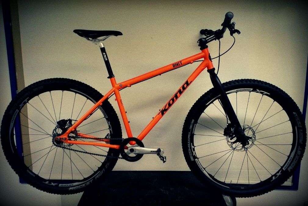

Konaan haalittu osia ja versio 1 on nyt redi to drive.
Alkuun oli ajatus että teen tästä halvalla yksinkertaisen talvisinkulan ja katellaan myöhemmin parempia palikoita jos tuntuu hyvälle. No eihän se suunnitelma ihan toteutunu... Kiekot (XT M785) löytyi fillaritorin kautta ja niiden mukana tuli XTR levyt, XT pakka ja litkutetut Rocket Ronit. Pikku neuvottelun ja budjetin venyttelyn jälkeen onnistuin haalimaan niin ikään torilta XT BL-M785 jarrusetin, XTR M985 Shadow+ takavaihtajan ja XT vivut. Ja pomppukeulakin on ollut varovaisesti kattelussa (mietin kyllä vasta keväälle) mutta osui torilla kohalle passelin oloinen Reba niin semmonenkin on tulossa tänne päin. Kampisetti (FSA Afterburner) sentään oli omassa hyllyssä. Kattoo nyt sinkuloidaanko talvi vai ruuvaanko vaihteet ja keulan samontein kiinni. Ainakaan lyhyt koeajo ei tuonu esille kokojäykän sinkulan ihanuutta.
http://i148.photobucket.com/albums/s...psd61956e4.jpg
