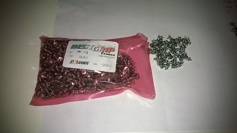

Tuli tilattua 1000kpl erä noita BestGrip nastoja Ranskasta 2RTeam.fr puljusta.
Kommunikointi s-postilla englanniksi oli aivan loistavaa. Rahat piti maksaa tilille etukäteen. Chronopostilla lähettivät vakuutettuna ja PostNord toi illalla kotiovelle.
Vähän jänskätti kun paketin seurannassa oli yksi merkintä "Packaging unsuitable". Paketti oli kuitenkin virheetön kun saapui minulle. Ilmeiseti Chronopost tekee tuota usein.
Pitihän noi tietty heti laskea niin pussista löytyi 1017 kpl nastoja. En laskenut uudestaan.
Voin kyllä suositella kyseistä kauppaa. Olisi varmaan pitänyt kysyä jos noi olisi saanut valmiiksi 100 kpl pusseissa.
Pakollinen "jpg or it didn't happen"
http://ep1.pinkbike.org/p4pb11788690/p4pb11788690.jpg
