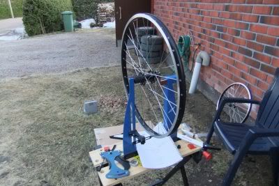

Miks mie päädyin rihtailussa tilanteeseen, jossa kiekko on joteensakin suora (sivuille ja pystyyn) mutta pinnoista yksi on ihan sairaan kireellä (=nippelistä loppuu jenga) ja pari sanoo vaan plonk? Itse vastaten, siksi etten osaa. Mutta miten lähden hommaa korjaamaan?
Kannattaa löysätä kaikki pinnat ja aloittaa kiristäminen alusta.

Kiekko on syklokrossarin takakiekko. Osat siis käytettyjä mutta samaa settiä kaikki. Vanteessa saattaa kyllä olla vääntynyt mutta mitään varsinaista insidenttiä ei ole ollut joten pidän tätä epätodennäköisenä. Ehkäpä sitten vietän pari iltaa nysväten kaikki löysälle ja uusiksi kireälle. Kiitti kaikille vinkeistä.
Äh! Kehä on kieropaska. Otin kiekon uudelleen työn alle ja kun kaikki pinnat ovat totaalilöysällä on noiden aiemmin mainittujen löysien pinnojen kohdalla kehässä melkoinen mutka. Uutta kehää olen menossa hankkimaan mutta kysytään nyt kuitenkin: voiko kieroa kehää mitenkään oikaista?

Ajattelin ottaa asian harjoittelun kannalta ja purin kiekon ja uusi yritys. Nyt huomasin että jo alussa kun nippelit kiertää niin että pinnan kierteet menevät piiloon, kiekko on aivan tacon mallinen. Siis heittoa mallia pari senttiä sivusuunnassa.
Aloin epäillä että onkohan pinnat oikean mittaiset, pikainen mittaus käyttämättömistä pinnoista ja kaikki oli 258mm, niin kuin pitikin. Sitten kaikkein löysin pinna pois vanteelta ja mittasin sen. Pituus oli 261mm!! Eli siihen oli tullut edellisen yrityksen aikana (ilman mitään hirmukireyksiä) 3mm lisää. Mitä hel*ettiä?"? Kun pinnat saapuivat tarkastin että kaikki olivat saman pituisia.
Oon joskus aikaisemmin rakentanut takakiekon Compeilla, eikä silloin ollut suuriakaan ongelmia. Voiko tuo revo tosiaan venähtää noin paljon helpolla. Vai onko Puolalainen liike josta takanavan ja pinnat tilasin, myynyt 1,5mm "kiina pinnat" Revon merkillä. Tosiaan vasta harjoittelen tätä hommaa, mutta vähän meinaa häiritä kun ei nyt enää ole varma onko vika pinnoissa vai rakentajassa. Muistelen että aikanaan ne compit oli jämäkät, eikä taipuillut käsissä. Nyt nuo Revot tuntuvat olevan ihan meltoa. Tietenkin ne on poikkipinta-alaltaan paljon pienemmät, mutta jo pujoteltaessa ne vanteelle ne olivat melkoisilla mutkilla. Onko tuo ihan normaalia?
Tsekkaa nyt ekana ootko saanut sitä mitä olet tilannut. Tuollainen logo pitää löytyä DT-pinnasta. Uskomattomalta tuntuu tuollainen venymä.
http://image10.bizrate-images.com/re...302&mid=184059
Näyttää noissa leimat olevan. Eli lienevät ihan aitoja pinnoja. Puran tuon rakennelman ja otan uuden yrityksen käyttämättömillä pinnoilla. Noita Revolutioneita pitää vaan vissiin ihan oikasti kiristää tosi pikkuhiljaa ja tasaisesti. Luulin että tulee ongelmia alumiininippeleiden kanssa, mutta ne on kyllä toiminut ihan ilman mitään ongelmia.
