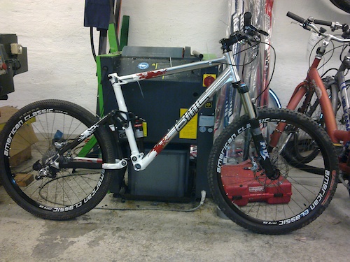

Loppusuoralla.Tankoteipit,etuvaihtaja,ketjut ja vaijerit vielä.
Ensimmäinen kuva Samulta lainatuilla kiekoilla
