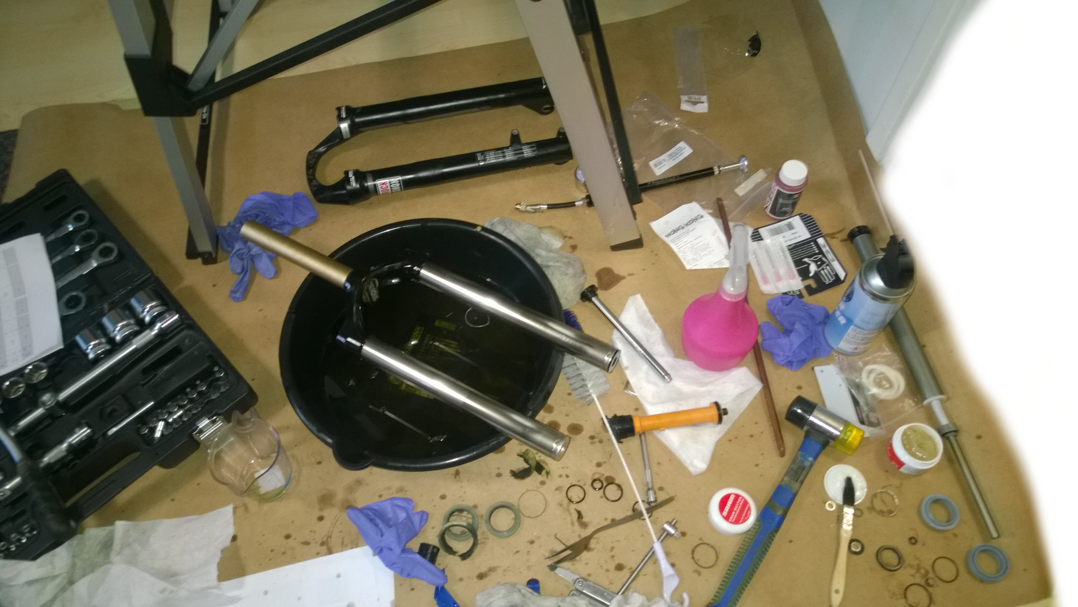

Ja itse asiaan, ei tuo mitään rakettitiedettä ole.
Ainakin rokkarilla on todella hyvät manuaalit ja tueksi vielä youtube yms. lisämateriaalit.
Varoiksi kannattaa purkuvaiheessa ottaa kuvia, että missä järjestyksessä pulikat ja tiivisteet kuuluu olla.
Mä luin nuo ohjeet ja katsoin vähän videoita, sitten hankkimaan tarpeita, tässä äkkiseltään lista mitä muistelin tarvittavan (manuaalin alussa oli lista tarpeista, mutta se ei ollut kattava):
- öljyä (tässä tapauksessa tarvittiin kahta eri viskositeettia, aluksi tilasin epähuomiossa vain toista ja hain sitten hi5bikesiltä lisää)
- astia mihin öljyt valuttaa
- tiivistesetti saksasta
- vaseliinia (otin oikeen rockshox merkkiä tiivisteiden kanssa samassa tilauksessa)
- pensseli vaseliinille
- puukeppi vanhasta henkarista putkien putsaukseen
- "pick" -tiivisteiden irroitukseen sopivaa piikkiä en löytänyt niin vääntelin haarukasta ja pyöristin vähän viilalla kulmia
- kuusiokoloavaimia, 24mm hylsy, kumivasara yms. purkamiseen tarvittavia välineitä
- isopropanolia ja sille suihkepullo puhdistukseen (hyvä ja halpa isopropanolin lähde on HongKong tavaratalojen Crystal bensiinin jäänestoaine)
- kumihanskat
- iskaripumppu
- reipasta mieltä, aikaa (jokunen tovi vierähti sunnuntaipäivästä kun tuota rauhassa ihmetteli) ja kärsivällisyyttä :D

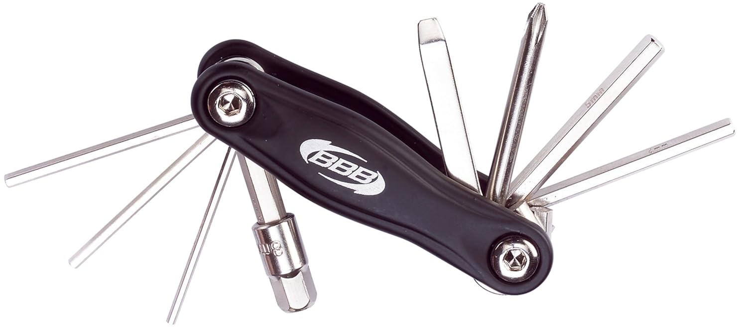

Hieman erinäköiset työkalupakit meillä. Tässä minun työkaluni.
http://www.kumijamatto.fi/media/cata...olosarja_7.jpg
Ei tahdo hyväksyä näin isoa työkaluvarastoa samaan viestiin, tässä loput. :D Pitänee ehkä "muutama" lisää hommata jos tuon joskus purkaa.http://ecx.images-amazon.com/images/...L._SL1500_.jpg
^Käy ostamassa joku työkalusalkku. Alle satasellakin saa jo todella monipuolisia. Jos ei ole yhtään perustyökaluja, sellaisessa saa hyvän valikoiman suhteellisen järkevään hintaan, lisäksi niissä ne kalut pysyvät siististi paikoillaan ja säilytys on helppoa.
Kunnollinen työkalusarja on yksi parhaista sijoituksista mitä voi tehdä kun on aloittelemassa harrastusta ja tietää ettei ole ihan heti lopettamassa. Neljässä vuodessa on kertynyt omaan talliin kaikenlaista ja kaiken kirjavaa työkalua. Pysyvät suunnilleen järjestyksessä kun on järjestelmällinen käyttäjä, mutta muuten olisin kusessa.
Laadukas setti on kertasijoituksena aika arvokas, mutta maksaa itsensä moneen kertaan takaisin.
Jep, kyllä se on hommattava. Olen toistaiseksi pärjännyt näillä, mutta täytyy varmaan lähitulevaisuudessa katsella myös jotain työkalupakkia.
Huoltohommat hoidettu. Projektiin meni noin 4 tuntia kun rauhassa ihmetteli ja teki varman päälle. Ensi kerralle hankin kyllä kunnollisen 6 kulmioavainsetin ettei tarvitse bilteman lyhyttä komposettiä purkaa ja vääntää kuusikulmiota pihdeillä kun ei muuten riittänyt ala jalkojen sisälle. Se tiivisteitä varten ohjeistettu putkilo on kyllä aivan turha. huulitiivisteet menivät paikoilleen ihan sormella napakasti painamalla. Huolsin vain alajalat ja puhdistin putket. Ensi kerralla sitten pneumaattisen sylinterin ja öljyn kuristimen kimppuun.
Huolto taisi tulla tarpeeseen koska niinkuin kepuista näkee öljyä ei löytynyt alajaloista kun pari pisaraa. Tämä yllätti ja on päässyt siis kuivahtamaan.
