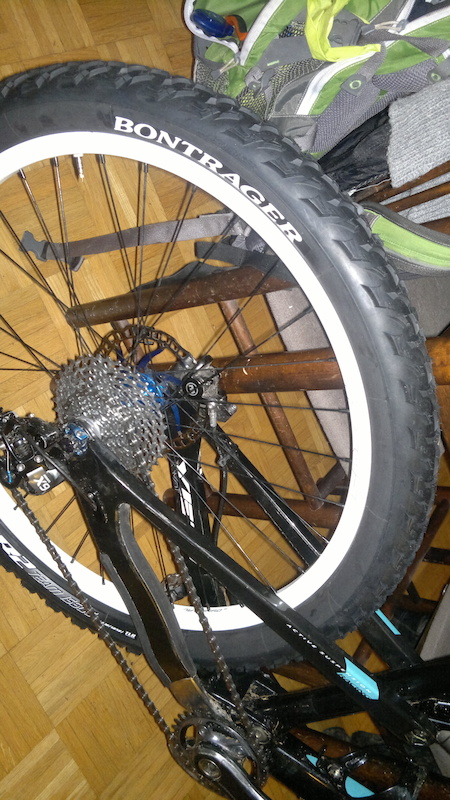

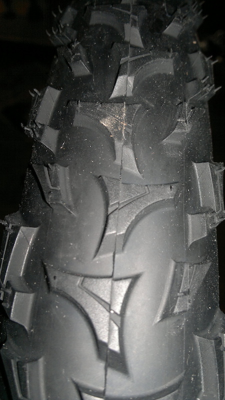

Sain halvalla bontragerin XR2 2,3 team issuen. On se ainakin ilmatilaltaan iso ja tubeles-readynä nousi heittämällä vanteelle.
Ihan mielenkiintoisen näköinen kuvio siinä on ja nappulat tuntuvat suht pehmeiltä. Ei kuitenkaan niin pehmeiltä kuin Butcherin.

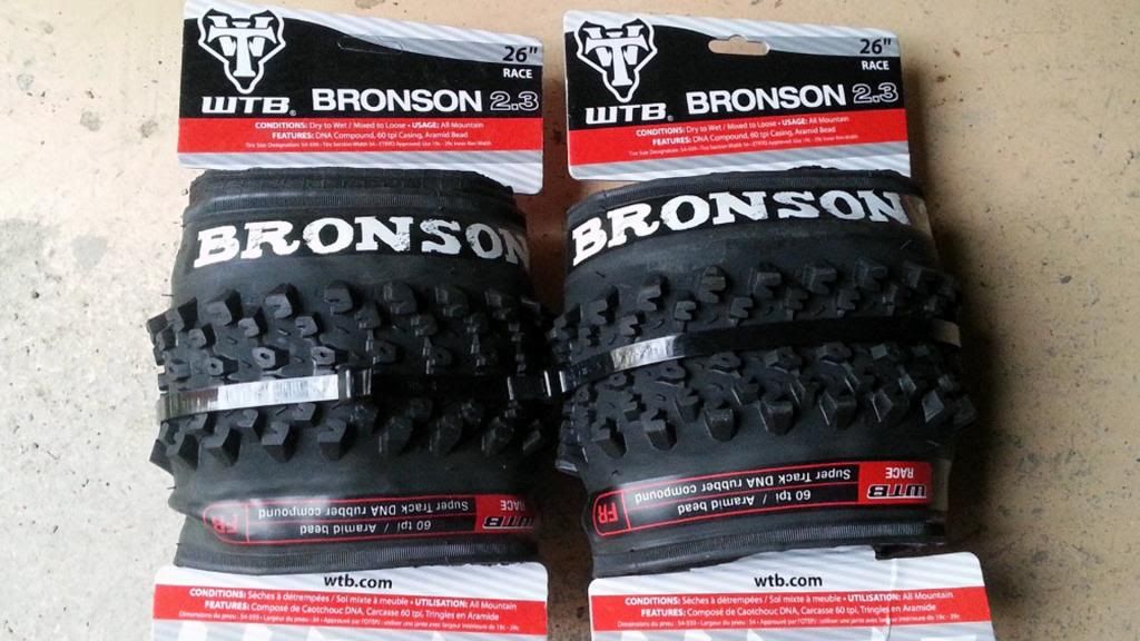

Ootko koittanu jo sitä WTB Bronson 2,3" Race kummia? Omiani juuri odottelen tässä ceeärceestä, lppuis taas lipsuminen.. Tosin tänäänkin meni lenkki kivasti Onza Ibex fr rc55a seos kumilla, koossa 2,25"

Mistä Syklopaatti löysit tuon Bontin renkaan?

Kävin äsken testaamassa kahden kiinanvalon turvin ton XR2:sen ja kyllä se lipsu ihan yhtälailla kun MK.
Pitää antaa sille vielä mahdollisuus kun olosuhteet oli pahimmat mahdolliset.
Satoi ja ajoin polkuja joissa oli niin niin kiviä kuin juurikkoa paljon. Maa oli lisäksi valmiiksi litimärkä ja lehtien peittämä.
Ajolinjat sun muut oli varmaan vähän sinnepäin kun valojen kanssa rämmin.
Toinen seikka oli ,että pito oli parempi kun laitoin tasan 2 bar:ia ilmaa ,mutta se on niin heppoinen ,ett löi läpi aika pahasti.
Laitoin sit 2,3 bar ja pito huononi selkeesti.
Vetopito selvästi huonompi kuin MK:ssa. Ylämäki tosin on vain pakolinen paha ennen alamäkeä.
Kanttauspito paljon parempi. Jarrutuspito vähintään samaa tasoa.
En osaa sanoa kumpi on parempi. Kummatkin on p2skoja jos vertaa oikeisiin liimakumirenkaisiin.Rullaa se pirun hyvin ainakin.

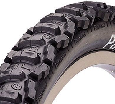

Mulla löytyy n. 30kpl 26" renkaita, silti sieltä puuttuu usein juuri se yksi mikä pitäs saada alle. Tällä hetkellä joku Panaracerin Pyron kaltainen mototyylinen takarengas olisi haussa talveksi, mutta lieneekö mitään vastaavaa enää tänä päivänä edes olemassa? Ehdotuksia? Ns. yhden käyttötarkoituksen rengas tuo Pyro, mutta tampatulla lumella aika kurgo - jos tykkää.
http://image.ceneo.pl/data/products/...-pyro-comp.jpg
Eikös WB:n Velociraptorin takakumi muistuta aika paljon tuota Panaraceria?

Perhana, Velociraptorin olin täysin unhoittanut. Kiitosh. Nyt etsimään moista jostain. Vähän pienempi ilmatilahan tuossa on kuin Pyrossa, mutta jos koettaisi ajaa nätisti. Pyrohan oli märän kelin xc-rengas.. ei voi olla huono juurakossa. ;) Märällä kaltevalla kalliolla se sitten oli lievä katastrofi kylläkin, mutta parempi toki kuin joku nimeltä mainitsematon Contimental..

Pyron paras ominaisuus hirveän suoravetopidon ohella muualla kuin kivipinnalla oli hallitut sivuluisut. Kuvio Pyrossa on korkeudeltaan ihan reilua dh-mutarenkaan tasoa eli kyllähän se Minionikin liian matalaksi jäisi. Kunnon motocross takarengasta tässä haetaan.

Tänään ne vihdon suvaitsi saapua ceeärceestä, allekkin jo laitoin, litkutus oli ihan lätynkääntöä ainkin noille Flow kehille..
