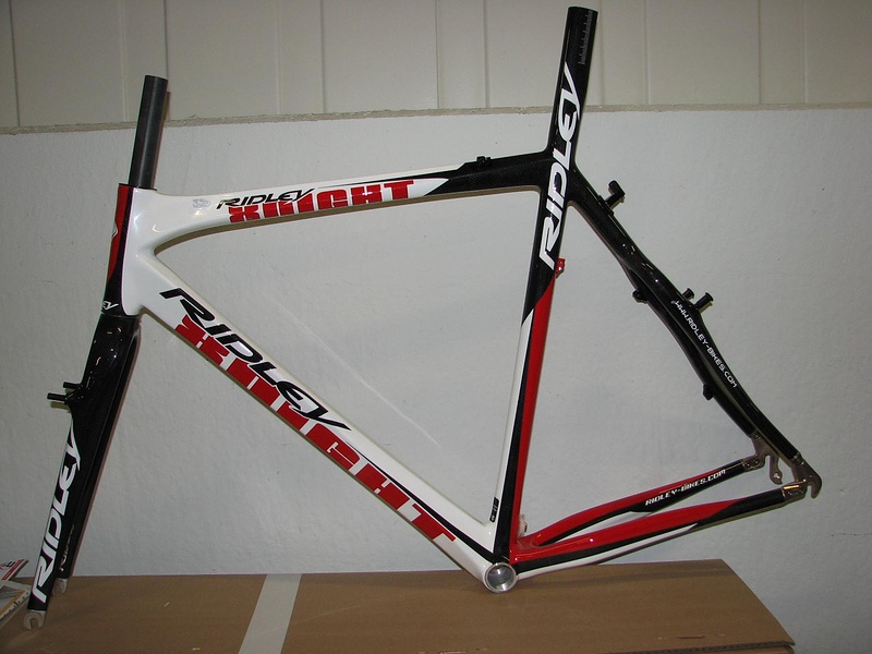

Kun ei ole toivoa, että saisin hankkia maastopyörää seuraavaan vuoteen (just ostin crossarin), mä ajattelin ryhtyä modaamaan mun halpis-Raleighiani. Mä tiedän, että siitä pitää vaihtaa kaikki soittokelloa ja pinnojen heijastimia lukuunottamatta, ts. ennen pitkää myös runko menee vaihtoon. Onpahan kuitenkin hyvä mahdollisuus opiskella pyörän anatomiaa ja toisaalta havainnoimaan osien parantamisen vaikutuksia kokonaisuuteen.
Tein aiemmin saman jutun hifi-laitteiden kanssa ja kokosin budjettiluokan putkisetin alle 250 eurolla. Nyt yrittämään samaa maasturin kanssa. :P Joo, ei tässä järkeä ole, mutta ei tätä järkihommaksi ole ennenkään haukuttu.

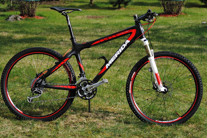

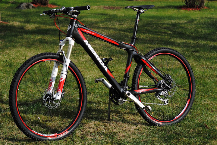

Satulaputki: Funworks, alu
Jonkinlainen ketjuohjuri pitänee vielä laittaa. Parilla testireissulla en kylläkään saanut ketjua hyppäämään päältä, mutta kesällä juurakoissa voi olla eri tilanne.
Ja muutoksia mitä nyt _joskus_vielä_ehkä_ tehdään on syntacen hiilaritolppa ja saman valmistajan stemmi, ehkä sentin pidempänä.
