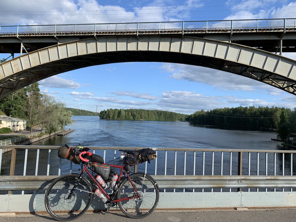

Tämä nyt riippuu vähän millaisilla seteillä meinasit bikepackingia tehdä. Esim. tässä mulla on n. 32 litraa laukkutilaa plus kaksi reilun litran vetävää ohjainkannatinpussia, ja sitten vielä ulkopuolelle kiinnitetty tavaraa remmeillä ja verkolla, kaikki ilman mitään pyörän ”kiinnitysmahdollisuuksia”.
https://i.postimg.cc/JhJtJPDJ/03301-...FE18-E4308.jpg
Erona Baanaan mun pyörässä on kolmas paikka juomapullolle alaputken alla, mitä itse arvostan koska hikoilen paljon. Mutta saisi sen tilalle pullon remmeilläkin kiinni: ei mulla koskaan niin kiire ole että ottaisin tuon alimman pullon vauhdissa. Ja tässä on myös iso runko, joten tilaa runkolaukulle ja litran juomapulloille löytyy.
Mukana kulkee leirivälineet joilla voin yöpyä mukavasti missä vain, ts. ei tarvitse löytää laavua ja sade ei haittaa. Ihan kohtuullinen summa rahaa toki palaa sellaisiin leirikamoihin jotka pakkautuu tarpeeksi pieneen tilaan.
Tuossa ei tietenkään ole tilaa kantaa viikon ruokia tms., joten mukana ei myöskään ole retkikeitintä. Jos tarkoitus on olla omavaraisempi tai siemailla vastajauhetuista pavuista keitetyt aamukahvit leirituolissa istuen tai leirikamat on mallia solumuovipatja ja intin makuupussi niin sitten katsoisin pyörää johon saa tarakan.
