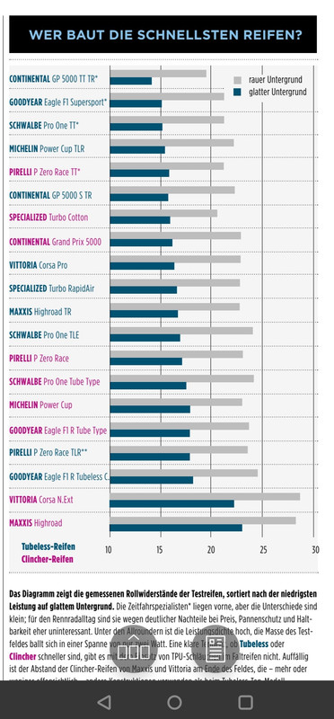

Ohessa Tourin testi.
28 mm renkaat. Tubelessina 40 ml litkua ja clincherina 40 g schwalbe aerothan tpu
85 kg systeemipaino ja nopeus 35
sileä pinta:tasainen betoni
karkea pinta: karkea asfaltti
paineet 5 bar
Testattu myös mm. märkäpitoa ja suojausta. GP 5000:t oli heidän mukaansa parhaat sekä clincherinä ja tubelessina
Erot rr:ssä kuitenkin aika pieniä
https://i.postimg.cc/fRFHXsnK/tourRR.jpg
