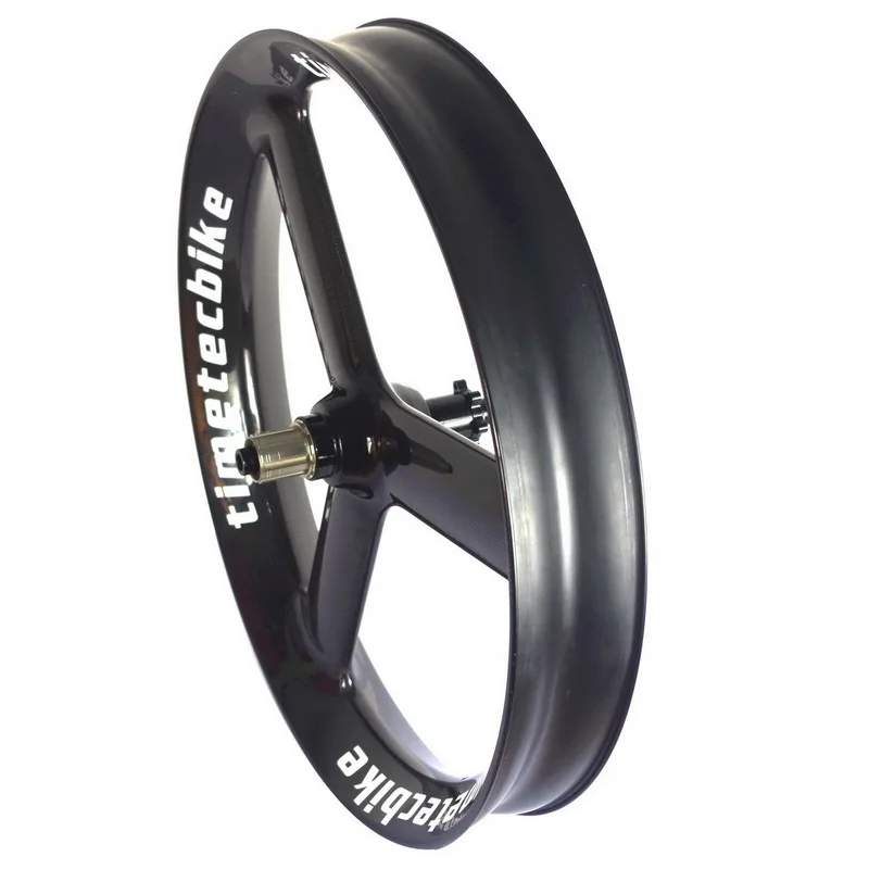

"Tubeless-vanteella" tarkoitin mielessäni hiilikuituista sellaista, jossa ei ole kevennysaukkoja. Pahoitteluni huonosta ilmaisusta. Mulefut on kyllä tubeless-vanne siinä mielessä, että siinä on hylly renkaalle.
Ja saattaa olla, että olen ymmärtänyt väärin, kun ajattelen sopivalle hiilarikiekolle voisi laittaa renkaan ilman vannenauhaa ja mitään muutakaan härpäkettä, senkun vain litkuttaisi. Korjatkaa ihmeessä, jos olen väärässä, niin voin lopettaa haaveilun.
Esim. tällainen.
https://ae01.alicdn.com/kf/HTB1QtMIQ...dea34c917947bb
Ja kyllä tällainenkin helppous riittäisi https://www.youtube.com/watch?v=9T5q-Nsz6tU
P.S. Jos joskus saan ostettua sen Taigan, niin tällaset kakkoskiekoiksi http://www.nextie.net/fatbike-wild-d...90WD-tri-spoke
