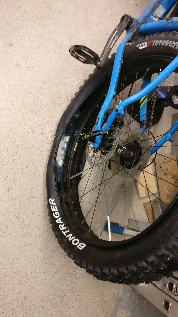

Jaa nytkö ne murheet renkaan kanssa alko... Pistin taakse Jackalopelle Gnarwhalin ja olen ajanut sillä tuommoset 100km ja hyvin on pelannut tähän asti. Renkaan pistin paikalleen ongelmitta ja nousi vanteelle ihan ok, varmuuden vuoksi käytin rengasrasvaa (semmosta ihan renkaille tarkotettua) jotta nousee vanteelle helposti. Paineiksi 0.7bar lämpimässä tallissa. Huolella katsoin että oli noussut ok ja käytin paineet 1 bar paineessa.
No tulin töihin ja nostin pyörän sisälle. 10 minuutin päästä kolleega tuli köntsä housussa sanomaan että pyörän rengas räjähti :). Oli kuulemma säikähtänyt ihan perusteellisesti.
http://i130.photobucket.com/albums/p...psg20mpmqo.jpg
Vanne on ihan ok, ei ole osumia. Pitää laittaa takasin ja odottaa milloin seuraavan kerran paukahtaa - voiskohan tuo rengas olla viallinen :rolleyes:?
^ Rengas on sökö, menee todella kevyesti vanteelle ja pamahtaa saman tien pois päältä kun laittaa ilmaa. Pitää hakea uusi tilalle.
^Voihan rengaskin olla viallinen. Yleensä huomaa siitä, että vipattaa tai reunalanka lähtee nousemaan vanteen reunan yli jo maltillisella paineilla.
Oisko reunalanka poikki. Mulla meni yksi Bulldozer samalla tavalla. Sain jopa Veetireltä uuden Silverbackille aikani valitettuani.
Lähetetty minun SM-A320FL laitteesta Tapatalkilla
Tuossa ei ehdi nähdä mitään kun pamahtaa jo pois päältä. Liian kevyt laittaa paikalleen -> se reunassa oleva vahvike on sisäisesti katkennut tms. Harmi kun ehdin nastatkin laittaa paikalleen. Ja ainoa meikäläisen kulkuneuvo...
Suvalasta haettu uusi Gnarwhal rengas takuuseen. Huoltomies kokeili vielä kerran ja varmistui että rengas on sökö. Vanhan renkaan otin mukaan, kaikki nastat pitää irrottaa ja siirtää uuteen :D. Kiva savotta, toivottavasti tämä uusi nyt kestää.
... Ja nastat vanhasta irroitettu ja laitettu uuteen paikalleen. Helposti lähti irti asennustyökalulla eikä tuo paikalleenlaittokaan paha homma ole ollenkaan. Nyt seurataan miten MCarbonin teräväkärkiset nastat kestää kulutusta. Pitoa tuntuu olevan hyvänlaisesti :), kunhan vaan Gnarwhal pysyy sille osoitetussa paikassaan.
