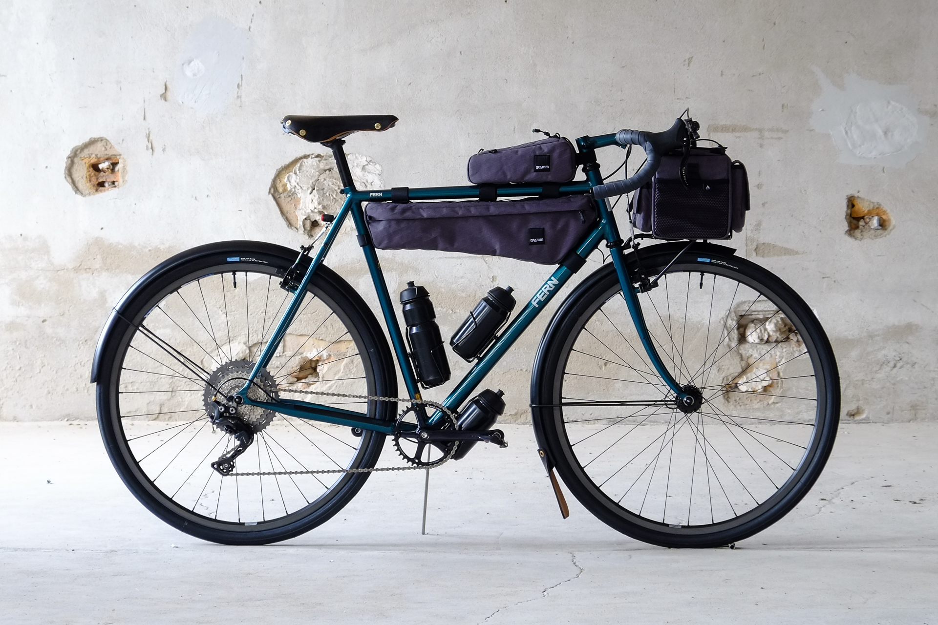

Vaikkapa Fernin sivuilta voi hakea inspiraatiota loppuun asti mietityistä retkisetupeista. Niistä tosin suurin osa on melkolailla ilman budjettirajoitteita toteutettuja. Löytyy myös levyjarrullisia.
https://www.fern-fahrraeder.de/story...190642?size=lg
