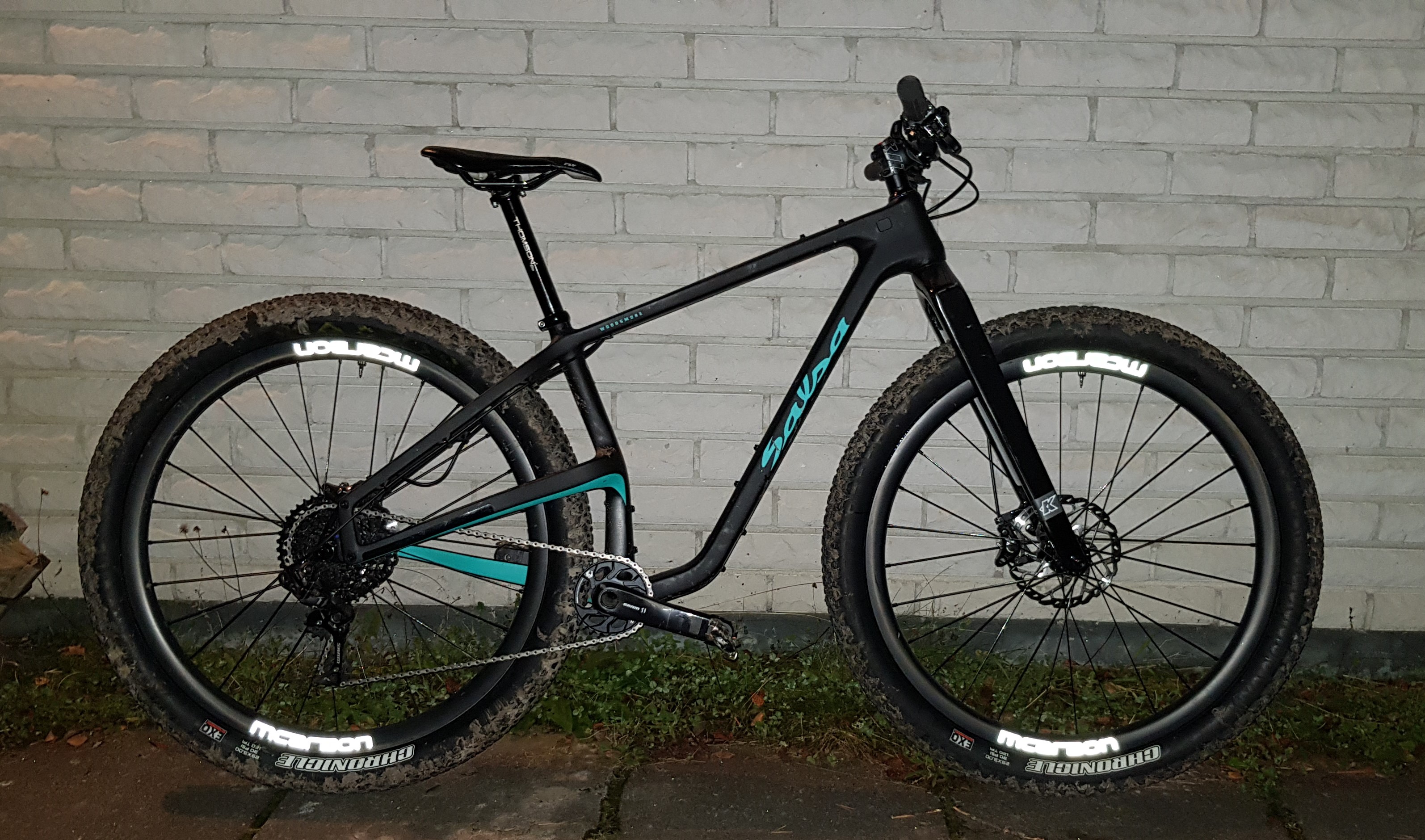

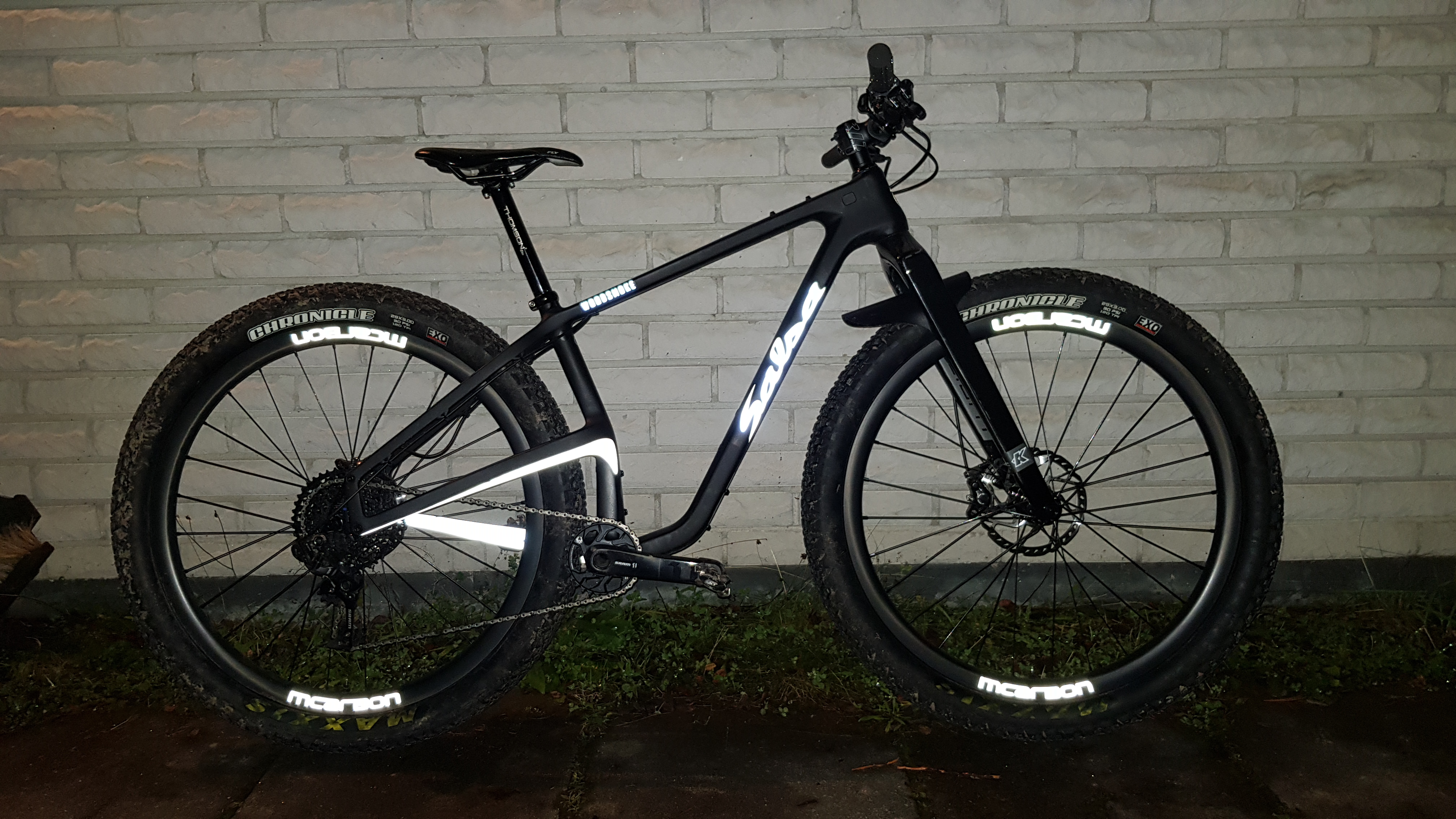

Keula ja tolppa vaihdettu, säädöt kesken, mutta lupaavalta tuntuu.
https://pic.useful.fi/PPb8KjDfh.jpg
^On se nätti. Mcarbonin heijastintarrat on kyllä ihan parasta.

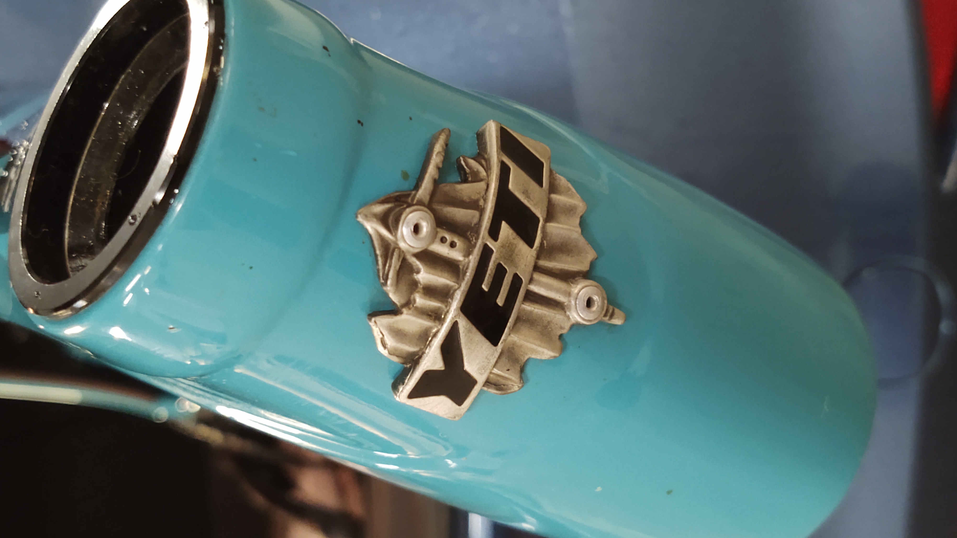

Yeti ASRc
R2 on kuvannut sen vaakan päällä 2600 g.
https://r2-bike.com/NINER-Mountainbi...ue-orange-2020
