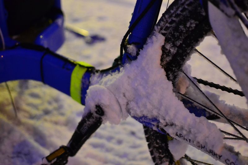

Milläs ootte (vai ootteko) suojanneet etuvaihtajaa tältä takarenkaalta lentävältä scheisselta. Käynyt mielessä rakennella muovista tuohon joku "lokasuojan tapainen", jonka vetäisi nippareilla kiinni....Toki se vaihtaja (vielä) toimii likaisenakin, mutta on niin hiton täynnä kuraa jatkuvasti, että sattuu jo silmämunaankin....

Onhan tuota ollut kuraa. Mutta myös jäätä. Sitten tänään jään päälle satoi lumi, ja siitähän se lähti. Heitti eturenkaan sellaiseen äkkinäiseen sivuliikkeeseen ja seuraavassa hetkessä äijä makasi pitkällään puolisentoista metriä pyörän etupuolella. Matkaa jatkaessani saatoin vain todeta, että nytpä tuli se keli, jolloin Hakkapeliitta W240 nastarengaskaan ei enää tarjonnut riittävää pitoa.
Eilen iltasella samainen hiekoittamaton ulkoilureitin osa oli pinnaltaan vettynyttä jäätä. Rauhallisella ja tarkalla ajolla hallittavissa.
Tämän aamun tai yön aikana pintaan oli satanut tuo sentin tai kahden kerros lunta kun tällä kertaa päiväseltään olin liikkeellä. Alkuosalla pyörälenkkiä minulle oli syntynyt sellainen käsitys, että lumi oli tarrautunut kiinni jäähän ja pito sen myötä varsin vakuuttava. Vasta jälkeenpäin ymmärsin, että reitin alkuosalla jonkinmoinen hiekoitus oli se, joka toimi pidon takuumiehenä.
Petolliseksi liukkauden teki käsitykseni mukaan otollinen yhdistelmä: vähän plussan yläpuolella olevassa lämpötilassa vetisen jääkerroksen päälle satanut lumikerros, joka esti nastoja saamaan otetta jäästä ja lähti livakkaasti renkaan alla liikkeelle.
