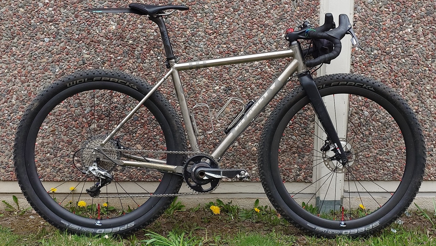

Kendat vaihtui Wolfpackeihin. Pitää kokeilla kun tuollaisia löytyi varastosta. Pari sataa grammaa tuli lisää painoa, pikkuisen tuhdimmat kyljet Speedeissä.
https://pic.useful.fi/voy7_c1BF.jpg
^ihan selvä työkalu, mun silmä lepää.
Työkalu parhaasta päästä tuottamaan ensiluokkaista mielihyvää ensimmäiselle persoonalle. Ja mukavaa että näköaistimien kautta joku muukin saa nautintoa.:)
