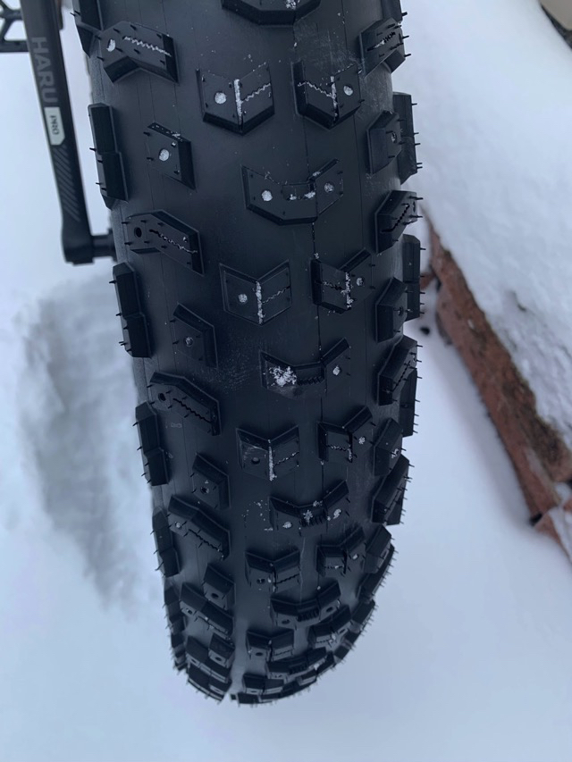

            Mikäs nyt sitten on konsensus fätin nastarenkaiden kanssa? Jotkut sanoo, että ei tee mitään, koska alhaiset pintapaineet. Omakohtainen kokemus ei-nastoista jäisellä kelvillä oli melko kivulias. Eli tekeekö nastoilla mitään vai ei? 3" 27.5-gumeksessa on ainakin selvä ero nastoissa ja ilman.

              Tottakai ero peilijäällä on aivan kiistaton nastojen eduksi. Pärjäähän auton kitkoillakin, niin kauan kunnes on jäätä.

                Ehdottomasti nastat auttavat. Budilla olin heti nurin, Dillinger 5illa pystyy naureskellen pyöräilemään ulkojäillä. Minulla on nyt Bud keulillla kun tuli toistakymmentä senttiä lunta, mutta Dillinger menee heti alle kun aurat ovat käyneet ja joutuu edes siiryym

                  ... siirtymään kelviä tai teitä pitkin.

                      Melkein komppaan 100% mutta ei ihan sentään naureskellen. Verrattuna ISPeihin tulevat vitos-Dillujen rajat huomattavasti aiemmin vastaan. Koskaan ei ole mikään pyörä lähtenyt jäällä alta yhtä nopeasti kuin nastattomalla Budilla varustettu Moonlanderi.
                      Mutta että sitten kun jäätä ilmaantuu, niin nastat aivan ehdottomat. Nyt esim. pääkaupunkiseudulla pärjää erinomaisesti nastatta.

                        Ok, ajattelin 4.6" -leveitä D5:sia, nyt alla 4" JJ:t. 4.8 taitaa olla maksimi, mikä menee mun 2015-runkoiseen kuitu-Salsaan 80-millisillä vanteilla.
                        Saa ehdottaa muitakin... r2:ssa olis nyt ainakin itsenastoitettavana versiona noita hyllyssä.
                        Verkkiksessä näyttäisi olevan VeeTiren SA 4.8" hyllyssä...

                          Tarkoitus ei ollut edellä siis varsinaisesti moittia D5ia, mutta kun tällä viikolla on ajellut niillä sen 100 km ihan luomuna niin kyllähän se jaloissa tuntuu. Ja pito on useimpiin olosuhteisiin ihan riittävä.
                            Tämä riippuu ihan minusta siitä ajeleeko vain maastoajoa. Ainakaan täällä Oulun korkeudella en ole nastoja kaivannut kun itse en mitään työmatkapyöräilyä ajele läskillä. Jäällä tuo nastaton läskirengas ei kyllä pidä sen kummemmin kuin kapeampikaan.

                              Pk-seudulla on ongelmana, kun talvi tulee ja menee keskimäärin viisi-kuusi kertaa marras-maaliskuun välissä. Tällä hetkellä näyttää, että ilman nastoja pärjäisi täälläkin, mutta viikon päästä tilanne voi olla aivan toinen.

                                Ostin ne verkkiksen snow avalanchet. Ajoin viikon pari, ostin Dillinger 5 tilalle ja möin 4.8" avalanchet pois. Niitä snow avalancheja ei käytännössä voi ajaa alhaisilla paineilla, tai saa polkea alamäkeenkin
