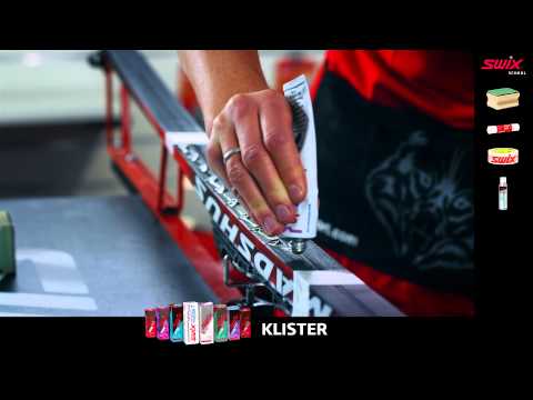

          Swixiltä selkeä video kuivavoitelusta, jossa neuvotaan laittamaan 4-8 kerrosta purkkivoidetta pitoalueelle.

                          Tuli pistettyä liisteriä pitoalueelle. Ensiksi laitoin pohjaliisteriksi sitä sinistä Rodea.
                          Kuinkas ollakkaan en sitten ymmärtänyt että kuinka paljon sitä Multigradea ohuempana oikein tuleekaan sieltä putkilosta. Sitä tuli laitettua niin paljon että otin sitä poiskin. Toiseen sukseen tuli harjoituksen jälkeen sopiva määrä.
                          Yön yli siinä toisessa suksessa oli liisteri valunut liukualeelle. Siis vieläkin liikaa!
