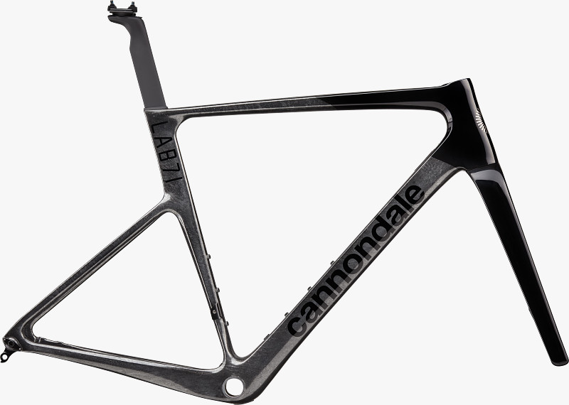

    Omaan silmään tuo jkon nykyinen ja varsinkin tuo lab71 runkosetti näyttävät tosi hienoilta ja moderneilta just nyt.

    Mutta viheltäisin kyllä pelin piip ennen lakkausta ja tekisin keulasta just samanlaisen mitä tässä lab71 mallissa.
    Oikasti tämä on sika makea. Haluasin systemista samanalaisen.
    Tuossa nykyisessä versiossa iskee vähän silmänä nuo suorat, putken suuntaiset rajaukset. Ne ei oikein istu pyörän muihin kulmiin.

    Raja olisi ollut parempi suorana vinolinjana vähän niinkuin po. kuvassa tai esim. colnagon uudessa aerossa.
