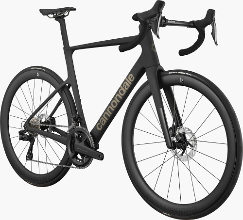

    Tuota Cännäriä päivän verran tuijoteltuani olen tullut johtopäätökseen että 1) onhan se hieno!, 2) oikeastaan mikään ei ole muuttunut edellisestä mallista, vain letkut on piilotettu, ja 3) uudet Forcet ja Rivalit tullee pian.
    Jep, moderniksi hiilikuitukelkaksi se on minustakin visuaalisesti onnistunut. BSA ja takapään offsetistä luopuminen tekee siitä itseasiassa vähän jopa kiinnostavan. Integroiduista letkuista en perusta, mutta eiköhön niidenkin kanssa pystyisi elää. Mä en oikeastaan kaipaa Steilacoomia paksumpia renkaita mihinkään käyttöön ja niin kauan kuin jaksan ajaa edes muutaman krossikisan/kausi ei puhtaasti gg-spesifissä slack and low -pyörässä ole järkeä. Enkä itseasiassa ole edes ihan varma, että olisko mun juttu muutenkaan. Pitäisi ehkä käydä testaamassa se uudempi Stigmata, niin saisi paremman käsityksen.

    Näyttääkö tuo cannari jyrältä?
    Mutta tosiaan, tuon keskiön ansiosta sinne varmasti se 50mm kumi tulee menemään.

    Tarkoitinkin että Cannari näyttää oikein kisaiselta eikä maastojyrältä. Etkö sinä voivotellut että on jo vanhentunut, kun ei mene maastokumia alle?

    SuperX on minustakin tosi hieno, ja pyörä muutenkin minun makuun ja käyttöön. Ratkaisu noin isossa kuvassa on "maantiepyörä isolla rengastilalla", lähimpinä kilpailijoina varmaankin mm. Aspero, Checkmate ja Crux, joka kuitenkin ulkomuodoltaan jo vähän vanhentunut
    Pyörähän meni melkein kokonaan uusiksi tekniseltä puolelta ja varmaan supersix ollut suunnannäyttäjänä. Haarukan deltarakenne tekee sisäiset viennit pyörään helpoksi, ohjaustangon ja stemmin kanssa voi sitten valita kuinka vaikeaksi kokonaisuuden itselleen tekee.
    Jos tulee jokin muu runkosetti tarjolle kuin lab71, niin voisi oikeasti miettiä

    Ratkaisu noin isossa kuvassa on "maantiepyörä isolla rengastilalla"…
    Visuaalisesti hämäävästi juu, mutta muuten minusta ei. Jos se yrittäisi olla maantiepyörä isolla rengastilalla, niin siinä olisi jyrkempi keula, vähemmän rakea ja Supersixiä isompi bb-droppi. Tuolla geolla se on huomattavasti lähempänä puhdasta cyclocrossaria kuin paksurenkaista maantiepyörää.

    Virallinen rengastila edessä 51 mm ja takana 48 mm. Laskettu 6 mm varalla, joten 2,0-2,1 (eteen 2,2) todennäköisesti menevät ihan ok tarvittaessa.
    Mike's Bikesin videossa oli väärää tietoa 6 mm varasta. Cannondale kertoo näin:
    Courses vary, terrain varies, weather varies. The SuperX fits tires up to 48mm for the frame and 51mm for the fork, with at least 4mm clearance on each side, ready for whatever tire the day demands.
    En tiedä miten isoon varaan SuperSix EVO CX:n ilmoitettu 45 mm rengastila perustuu, mutta haiskahtaa siltä että Superx:ssä ei todellisuudessa ole sen suurempi rengastila kuin edeltäjässään.

    Lainaus Alkujaan tämän lähetti huotah Katso viesti
    Jeps. 4 mm ja 48/51 kuulostaa sellaiselta maksimimarkkinoinnilta. Esim. Trek Checkmate sai aika paljon kuraa 45 mm:stä. En tosin tiedä miten se on mitattu, mutta Trek on ollut perinteisesti aika konservatiivinen.

    Uudessa SuperX:ssä on kyllä tuo muutama milli enemmän tilaa takana kuin SE/CX:ssä, jossa ainakin itselläni on ollut tiukkaa 47mm renkaalla. (Schwalbe Furious Fred)
    Mitat ovat ilmoitettu samoin kuin edeltäjässä, jossa on virallisesti 44mm
    Mielestäni uudistus tuo juuri sopivasti lisää taakse tilaa, edessä ei ole niinkään ongelmaa. Tämähän on selkeästi kisagravel.

    Tämä viesti liittyy lähinnä vain markkinointiin
    Aikaisemmin viittasin tuohon ilmoitettuun 4 mm varaan, joka minusta on aika pieni. Supersixissä (joka tosin maantiepyörä) max rengaskoko oli ilmoitettu reilummalla varalla.
    2023 Supersixissä ilmoitettiin aluksi 30 mm yli 6 mm varalla (ja edelleen tämä virallisilla nettisivuilla mainoksessa), ja sen jälkeen omistajan käsikirjassa 34 mm (mitattuna leveytenä).
    tuohon 34 milliinkin jää tosiasiassa 5-6 millin vara
    SuperX:n omistajan käsikirjassa puolestaan ilmoitetaan maksimiksi 45 (mitattuna leveytenä), mutta nettisivuilla tuo 48/51 ja 4 mm vara. Voi tuossa omistajan käsikirjassa olla myös virhe.
    Ei kait tuossa muuten mitään ole, mutta jos ostaja haluaa esim. 2,0-2,1 mtb renkaat, niin tuo ei varmaan riitä
