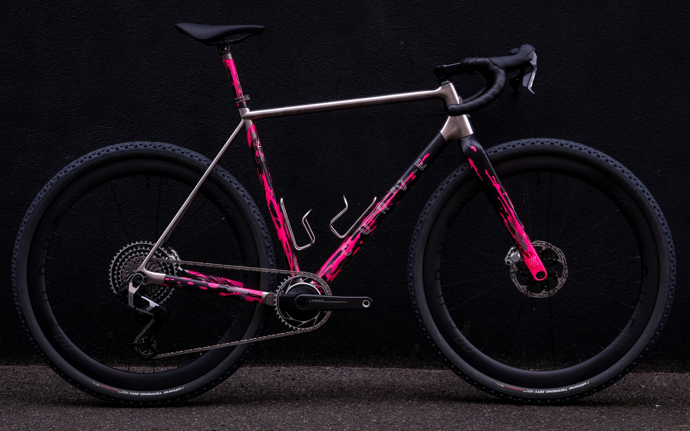

    Curve Kevinistä 3d-titsku/hiilikuituprotoversio - CarboKev:
  2. #14462
    02/2005
    Turku, Rinkeby
    21.290
    ^ Värikombinaatio voisi olla toisenlainen mutta tuonkin kyllä huolisi ja ihan oikean väriset renkaatkin!
