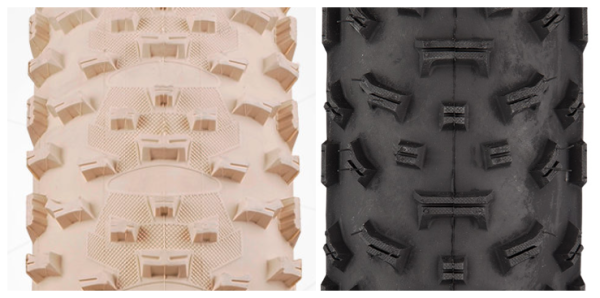

    Taigaan vaihtui talvirenkaat eli Bud/Lou combo ja kyllähän siitä kerralla tuli kunnon läski! Renkaiden tuoman lisäpainon huomaa kyllä reisissä.
    Laitapa 2XL:t alle. Bud ja Lou on suorastaan keposet menijät! Mutta kokolailla paras talvikombo. Imo. Noin yleisesti. 2XL ei takuulla viehätä kaikkia.
    Lainaus Alkujaan tämän lähetti msuomal Katso viesti
    Lou takarenkaana toi pitoa niin paljon, että jyrkimpiä mäkiä aukkohakkuulla kiivetessä tuntui voima loppuvan ennen pitoa.
    2XL nostaa pitoa vielä muutamaan potenssiin. Kuskin kunto tosiaan määrää etenemisen kiivetessä. Oman osansa antaa kyllä myös Polen mainio geo, uskon.
    Onko noin? Kaverilla on XL:t ja ne kyllä häviää Loulle pidossa 6-0. Silica seos tuntuu pitävän jäisellä alustalla paremmin, mutta Lou pitää hangessa ihan eri tavalla. Tietysti 2XL:n kuvio on melko samanlainen kuin Loussa ja leveyttä enemmän, että voi hyvin pitää paikkaansakin:
    Onko noin? Kaverilla on XL:t ja ne kyllä häviää Loulle pidossa 6-0. Silica seos tuntuu pitävän jäisellä alustalla paremmin, mutta Lou pitää hangessa ihan eri tavalla. Tietysti 2XL:n kuvio on melko samanlainen kuin Loussa ja leveyttä enemmän, että voi hyvin pitää paikkaansakin.
    Meidän pitää sopia Taiga-treffit joskus vaikka ladunmajalle ja käydään ajamassa Hanhiperän lenkki tjsp yhdessä .
    En ole tietty kunnon hangessa 2XL:llä vielä päässyt ajamaan, mun kokemukset ehkä sulanmaan pidosta enemmälti.
    Mutta tuleva talvihan sen kertoo. Tällä lumitilanteella mikä Jyväskylässä nyt on, 2XL on ehdottomasti pitävin renkula millä mä olen ajanut.
    Hanhiperän (tai mitkä tahansa)kiemurat sopii kyllä mainiosti!
    Ne XL:thän on vielä speksiään kapeammat, lähempänä neljää tuumaa? Itellä vastaavat kokemukset Lou vs 2XL, ei tee Loulla mitään ku lunta on enemmän. 2XL:ssä on harppuakin pari mm enemmän.

    Lainaus Alkujaan tämän lähetti Ekke Katso viesti
    Oot kokeillu Lou:ta myös propulsion moodissa? Vetopito pitäs lisääntyä reilusti noin.

    Lainaus Alkujaan tämän lähetti hcfreak Katso viesti
    Enpä mene kyllä varmaksi sanomaan, mutta muistelisin että edessä oli cornering ja takana propulsion..
    Sä taisit sekottaa orkinaali snowshoeen, joka speksattu 4,5" mut totuus jossa 4" luokassa.. XL-versio on kyl ihan mukavan kokonen.. 112,5mm dtswissillä, jonka sisäleveys 76mm
    Kuvalinkki, XL vs 4"mammoth samalla kehällä; http://instagram.com/p/9p9ziNGRzT/

    Lainaus Alkujaan tämän lähetti Kemizti Katso viesti
    Just mittasin samaisen renkaan samaisella vanteella, 112 mm. Oli.

    Kiitos korjauksesta, sekoitin tosiaan tuohon "edelliseen" malliin.. Ihme että niin iso ero sitten Louhun
