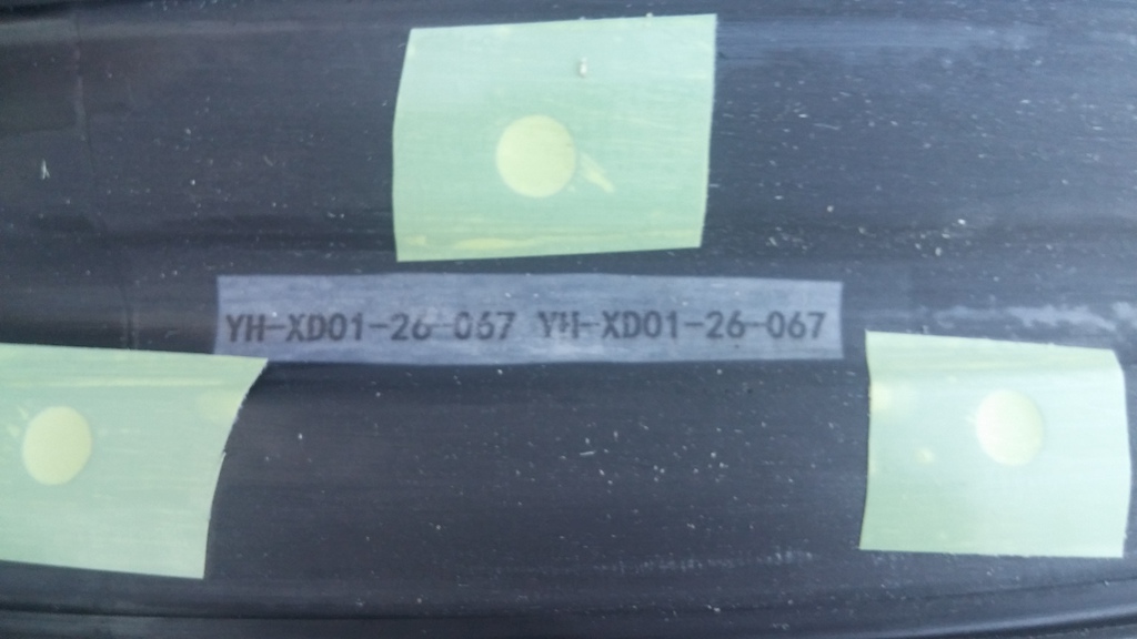

Oon tykästyny kyllä tohon DTSwissin napaan. Ainakaan vielä ei oo läskissä ollu sen kans ongelmia ja maantiepuolella 240s on toiminu tosi hyvin. Tykkään siitä räikästä kun se on niin idioottivarma. Eli tulevissakin kiekoissa voisi olla nuo samat navat. Sensijaan kehät saisivat olla kevyemmät kuin nyt, käytännössä kuituiset olis parhaat niin ettei tarttis myöskään teippailla niitä vaan olis helposti tubelesoitavat.
Mitä kehiä suosittelette järkevissä hintaluokissa? Kuroshiro tietty olis magee, mutta aikas hintava. Sitten tietty MCarbon / Nextie. Muita?
