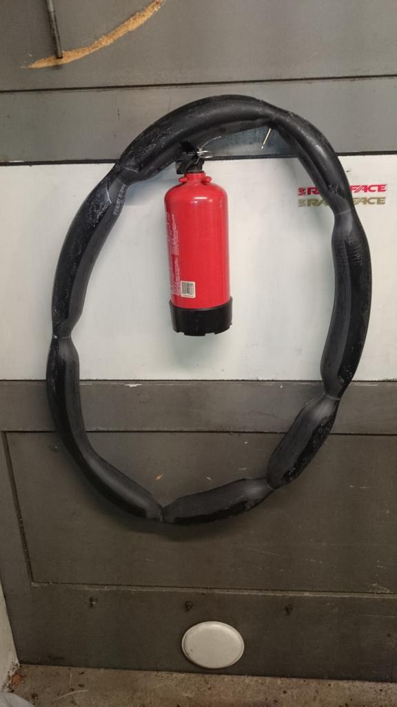

^^Ghetto tubeless toimii ainakin On-Onen vastaavan näkoisissä vanteissa +0.3bar paineilla. Tosin sisurin painoa ei siinä säästä, mutta ei tarvi sisuria paikkailla.
