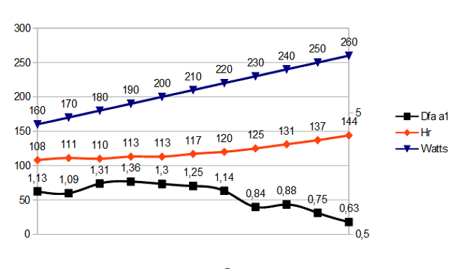

Kokeilin itsekkin löytää tuota kynnystä, käytin sykkeen tallennukseen elite hrv appia.
Portaitten pituutena käytin 4 minuuttia ja Dfa a1 arvo aina viimeiseltä minuutilta.
Näyttäisi 250w kohdalla sykkeellä 137 vasta putoavan 0.75, paljon korkeammalla kuin oletin.
Pitänee testailla vielä pitempiä vetoja.
https://pic.useful.fi/v1IpkyEXE.png
