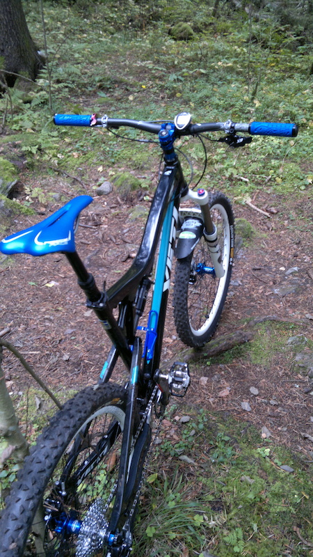

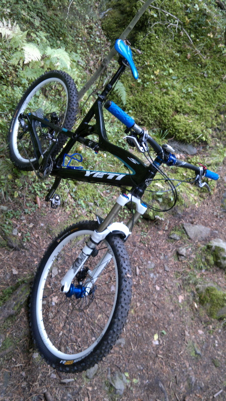

Hiljaa hyvä tulee mjoo.:D Piti olla koko talven kaikessa rauhassa projekti ,mut valmista tuli jo nyt.
Laitetaan tännekin pari kuvaa ja oleellisimmat komponentit.
http://ep1.pinkbike.org/p4pb10114739/p4pb10114739.jpg
http://ep1.pinkbike.org/p4pb10114740/p4pb10114740.jpghttp://ep1.pinkbike.org/p4pb10114741/p4pb10114741.jpg
Osalistaa:
Runko-Yeti Ars-5 2010
Ohjainlaakeri-Cane Creek
Keula-Fox talas rl 140mm
Kammet-Sram XX1 175mm 32 piikkinen ratas
Kiekot- Spank Oozy AL 26 kehät ja Hope pro II Evo navat
Jarrut-Magura MT6 160/180mm
Satula-RCZ Saddle race
Stemmi-Fun funduro 45mm 0 astetta
Tanko-Easton Havoc carbon 760mm
Tolppa-Specialized Command Post black lite 100mm
Gripit-raceface
Polkimet-Shimano XT- Trail
Pakka-Sram 1070 10 speed 11-36
Takavaihtaja- Sram x9 type2
Triggeri-Sram x9
Kumit: Continental Mountai King 2,4 black Chili
Paino-jotain n. 12.5kg polkimineen
On kyllä sanottava ,että trailipyötäks jossa on 127mm takajoustoo niin menee alaspäin nopeesti. 67 asteen keulakulma kyllä auttaa siinä.
Hyvä pyörä tuli rakennettua josta on iloa vielä pitkäks aikaa. Menee aikalailla ketterämmin kun enduro evo ainakin ylämäessä ja voi olla jopa ,että syrjäyttää evon lenkkipyöränä tyystin. Se tietäs sit alamäkipyöräprojektia.:D
