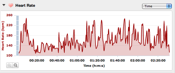

En tiedä missä vika, mutta sykevyö antaa kyllä mitä sattuu lukemia. Piikkejä tulee lähinnä vähänkin lujempaa ajettaessa tai ylipäänsä tuulessa, ilmeisesti paita läpättää ja lähetin ei tästä tykkää, jossain ulkomaan foorumeillakin on tästä valitettu. Onko kellään mitään hyviä vinkkejä miten tuosta pääsee eroon. Polarilla samoilla kamoilla ajettaessa ei ollut mitään ongelmia, joten en ihan priimana tuota Garminin sykemittausta pidä. Alla eilisen lenkin sykeprofiili, ei tee kyllä mitään tollasella datalla, luokkaa 170 oli todellinen maksimisyke.

Törmäsin samaan ongelmaan Polarin ikivanhan A5-sykemittarin ja sykevyön kanssa, kun kokeilin nettikaupasta tilattua aavistuksen liian isoa ajopaitaa. Sopivankokoisella (kireällä) ajopaidalla ei mitään ongelmaa.
Osittain tästä syystä tilasin Edge 500:sen, joten kiva tietää ettei ongelmaa ole sielläkään puolella ratkaistu.
Sama ongelma tänään lenkillä Edge 500 kanssa. Löysä paita lepatti rintaa vasten niin että sykkeet 170-250 välillä. Ja käytössä premium vyö..
Onko kukaan kokeillut toimiiko jos sykeanturin kääntää selkäpuolelle?
Muistaakseni Garminin ohjeet neuvovat kokeilemaan. Luulisi auttavan, ainakin jos tuo saa sykkeen sieltä...
EDIT:
Kokeilen huomenna jos muistan.
Voisiko tuo johtua vetoketjusta tai materiaalista. Oma Goren pitkähihainen tiukka contest toimii mutta foskan kokoa liian iso antaa nuo hirmulukemat.. Pitää tutkia asiaa ja kokeilla muita paitoja
Tosiaan, Goressa on mulla pidempi vetoketju kuin Addun paidassa. Vois hyvinkin olla..
