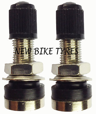

Laittaa tämmösen niinku mä:
http://i.ebayimg.com/00/s/MTYwMFgxMz...9S-fbp/$_1.JPG
Ja saa kiristellä 12 mm avaimellakin.

Haet koko varreltaan kierteellisen schraderi sisäkumin prismasta ja leikkaat ylimääräisen kumin pois.
en usko, että perussisurissa on venttiilin alapäässä tuollaista kartioitua tiivistekumia tms. Mutta voihan sitäkin koittaa.
