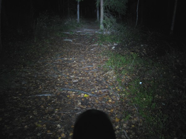

Ohessa kuva Hopen 4 täysillä ja flea vieressä, saa jonkinmoisen käsityksen kirkkaudesta - ainakin pyörätiekäyttöön riittävä.

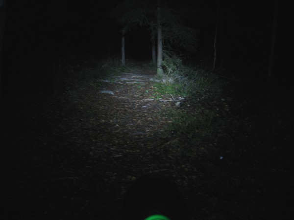

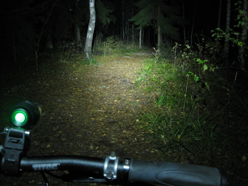

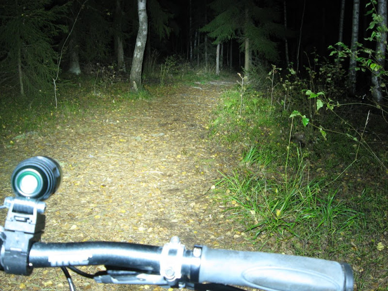

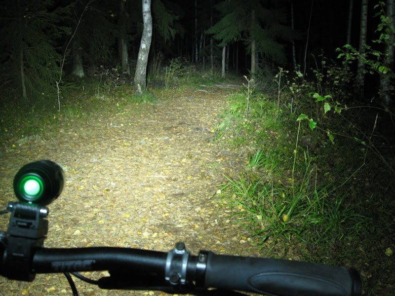

Nyt modatut DX-valot on kokeiltu. Modifikaatiot on tehty fsol77m:n ohjeella. Otsavalossa on 15 asteen linssi ja tankovalossa 25 asteen linssi. 15 asteen linsin viilaus on ehkä vielä hiukan kesken, ainakin valokuvio ei ole absoluuttisen tasainen, mikä huomataan ainoastaan jos valaistaan seinää. käytännössä sillä ei ole merkitystä, ja on se silti tasaisempi kuin vanhan Silvan valokuvio. Tämä tuntuu kyllä olevan erittäin toimiva yhdistelmä: Tankovalo antaa mukavasti varjoja ja syvyysvaikutelmaa ja toimii hyvin lähivalona. Otsavalolla toimii hyvin kaukovalona.
Alla on muutama kuva. Kaikki kuvat on otettu samasta paikasta ja täsmälleen samalla aukolla ja ajalla. Jalusta ei ollut mukana joten kuvakulma hiukan vaihtelee ja tärinäkin näkyy. Silmä näkee todellisuudessa enemmän valoa kuin kuvista näkyy.
Tankovalo 25 astetta
http://lh6.ggpht.com/_BhBOJtgtve4/Sr...3386-small.JPG
Otsavalo 15 astetta
http://lh5.ggpht.com/_BhBOJtgtve4/Sr...3392-small.JPG
Molemmat
http://lh4.ggpht.com/_BhBOJtgtve4/Sr...3400-small.JPG
Näyttää hyvältä Yeti http://www.fillarifoorumi.fi/forum/i...ons/icon14.gif Haetteko te noilla linssien viilailuilla/vaihdoilla, sitä tasaista valokeilaa?
Näyttää melko hyvältä.

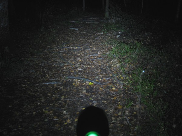

Jep. Toi oma heijastin ei oo täysin optimaalinen. Juurakossa voimakas pistevalo aiheuttaa kolmiulotteisuuden katoamista,
jonka huomaa varsinkin kovemmassa vauhdissa.
Oksat aiheuttaa hetkellistä sokaistumista, jonka takia tankovalo on hemmetin hyvä olla olemassa.
Maantiellä se mun lisäheijastin toimii hienosti, mutta maastossa piste on edelleen liian tiukka.

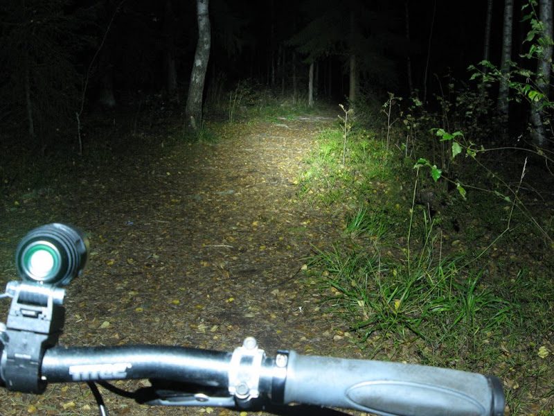

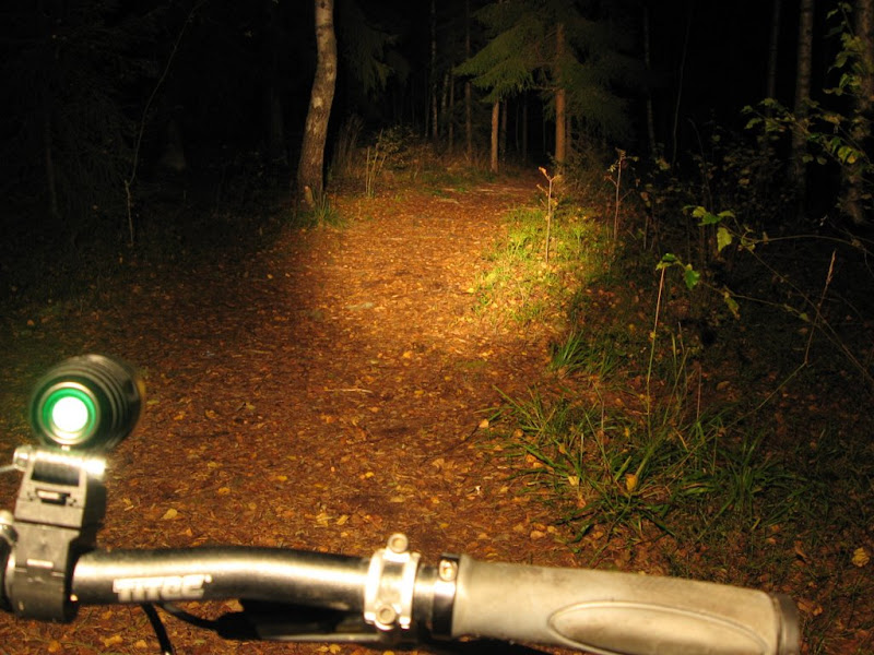

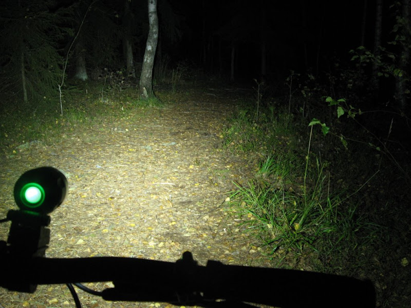

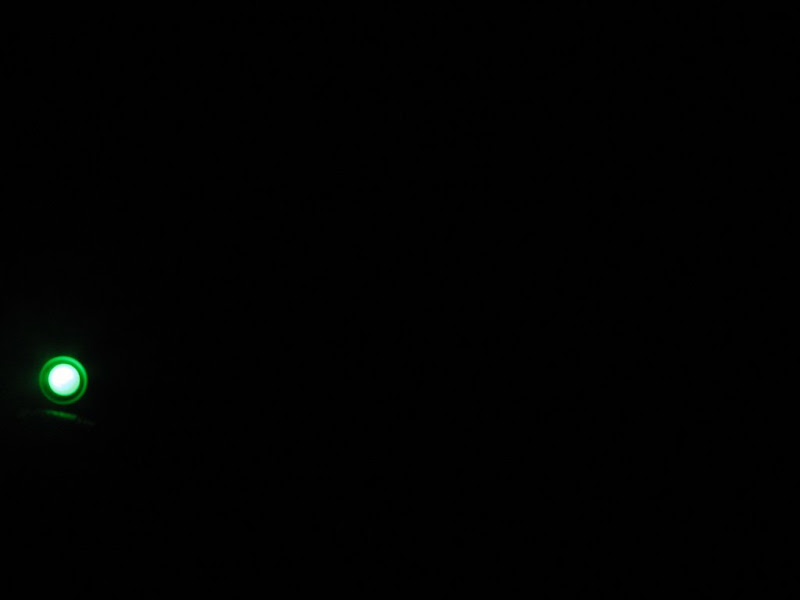

Kävin ottamassa uudet kuvat DX-lamppujen valosta, tällä kertaa MTBR:n sääntöjen mukaisesti. Eli jalusta ja seuraavat valotusarvot: ISO100, 6s, f4 ja valkotasapaino päivänvalo.
Kontrollikuva
http://lh6.ggpht.com/_BhBOJtgtve4/Sr...0/IMG_3407.JPG
Silva 478 20 W halogeeni (valo näyttää valkoisemmalta silmälle)
http://lh3.ggpht.com/_BhBOJtgtve4/Sr...0/IMG_3408.JPG
Tankovalo (25 astetta)
http://lh6.ggpht.com/_BhBOJtgtve4/Sr...0/IMG_3409.JPG
Kypärävalo (15 astetta)
http://lh6.ggpht.com/_BhBOJtgtve4/Sr...0/IMG_3410.JPG
Tankovalo + kypärävalo (25 + 15 astetta)
http://lh6.ggpht.com/_BhBOJtgtve4/Sr...0/IMG_3411.JPG
Kypärävalo alkuperäinen reflektori
http://lh6.ggpht.com/_BhBOJtgtve4/Sr...0/IMG_3412.JPG
Tankovalo + kypärävalo (25 astetta + alkuperäinen reflektori)
http://lh6.ggpht.com/_BhBOJtgtve4/Sr...0/IMG_3413.JPG
Ei mennyt uudet linssit hukkaan, valokuvio näyttää tosi hyvältä (ainakin kuvissa, ilmeisesti myös livenä:D). Varsinkin leveämpi keila taitaa tehdä valosta huomattavasti paremman tankovaloksi. Peukku ylös hyvästä dokumentoinnista, jos tommonen valo tulee hommattua, niin noita linssejä tulee varmaan myös testattua!
