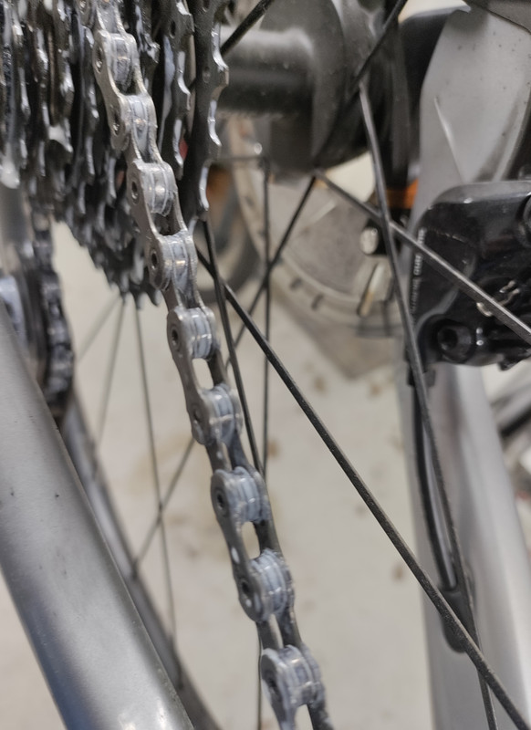

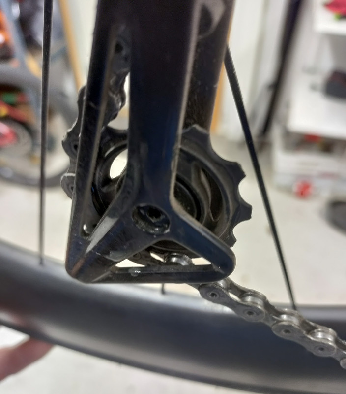

Sotkeeko siis tuo black diamond ketjuja?

Sotkee se. Mutta pienillä määrillä ja pois pyyhkimällä pääsee tosi vähällä.
Ja jotain öljyä siinä oli parafiinin seassa.
Jep…. Niin sotkikin…. En nyt sen hyvyydestä vs normi ptfe öljyihin näe mitään eroa. Watti sinne tai tänne…. No tulipaha kallis kokeilu [emoji16]
