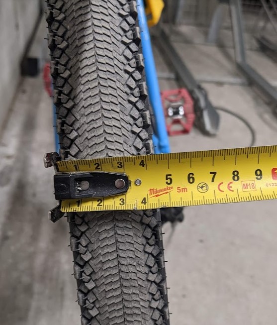

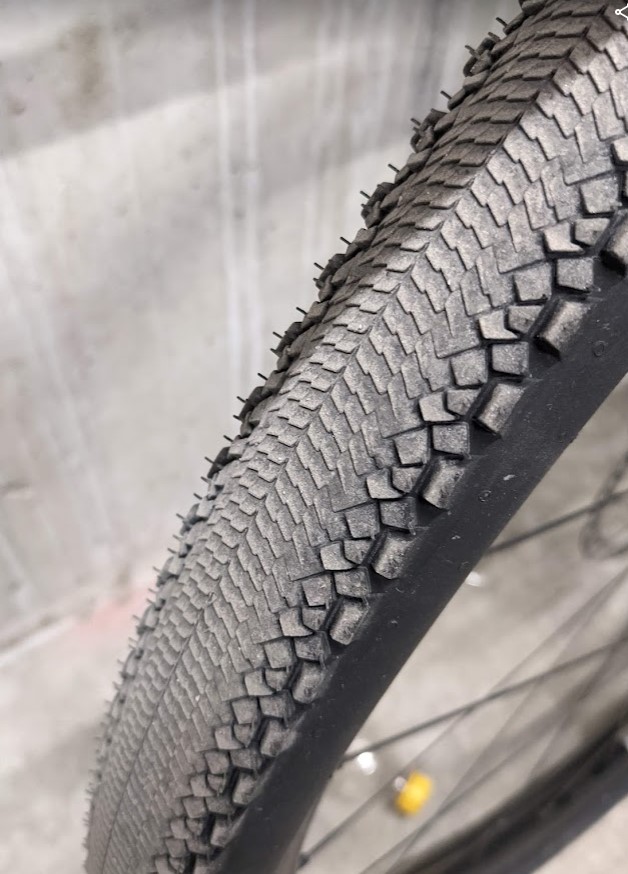

Noniin, nyt on contit saatu ja laitettu alle, ekat kesärengas ajot keväällä. Nousi hyllylle ja piti ilmat 20mm id DT ER1600 kiekoilla helposti ilman litkuja. Oli kyllä kivan tuntuset tänään työmatkalla, tosin Routien jälkeen kaikki tuntuu nopealta. Painoa sen 590g. Jää vähän alimittaseksi, eli noin 46mm on näillä vanteilla renkaan leveys. Paineeksi laitoin sen 2,5 bar joka tuntu ihan sopivalta ajossa.
