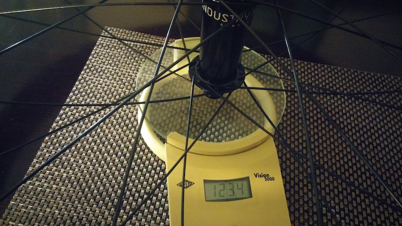

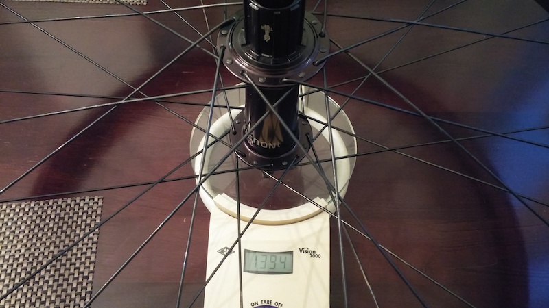

Sarmalta tilaamani navat tuli. Vaikuttaa ihan ok:lta, takanavan eloksointi ei tosin mikään hirmu nätti.
Nyt vaan puntaroin, että teettäiskö ne kiekoiksi Rolling Darryleillä vai Rabbit holeilla?

65mm fattis kuitukehät ja sitten onkin todellinen multipurpose fillari valmiina. dw 2.7"-Bud 4.8" ja kaikki siltä väliltä olevat renkaat toimii tubelessina ja pelkästään renkaita vaihtamalla fattis muuttuu ihan eri pööräksi.

Vuoden verran metsästelin 65mm kehiä, LM:ää ei ollutkaan saatavilla eikä Hadleyn takanapaa.
Viime kesänä natsasi vihdoin optimispeksit ja saatavuus.Ostin I9:n 170mm QR takanavan ja On One 135 FDS etunavan +65mm kuitukehät/dt:n pinnat,soon siinä.

Kyllä kuitukehät ja hyvä takanapa(vapaaratas) on suurin parannus fattisfillariin-Niihin kannataa upgraidaus rahat laittaa=paras vastine rahoille.
65mm hehkutusta:Kevyet ajaa,pysyy suorana hieman kovemmassakin käytössä,helppo tubeless eikä ainuttakaan rengasongelmaa tiedossa.Jopa pienemmät kolarivauriot korjattavissa.
