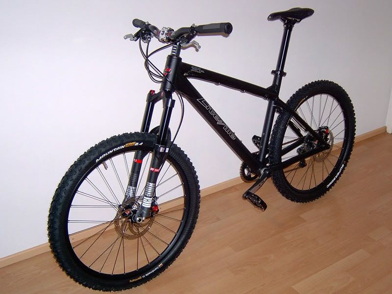

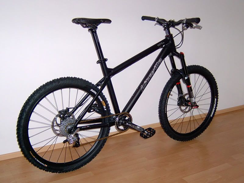

Alkaa olla valmista... Toivon mukaan kovaa käyttöä kestävä "do it all" jäykkis:
Runko: Liteville 101XL
Keula: DT Swiss XMC130
Ohjainlaakeri: Syntace superspin
Kiekot: DT Swiss X1800
Renkaat: 2.4" SS Mountainkingit
Jarrut: Formula RX, 180mm levyt
Tanko: PZ Racing carbon
Tupit: Syntace moto
Stemmi: 60mm Procraft
Vaihtaja: X9, lyhyt
Vipu: X9
Pakka: XT
Kammet: SLX, rattaana 36h FSA
Polkimet: Funworks
Satula: Selle Italia C2
Satulaputki: Funworks, alu
Jonkinlainen ketjuohjuri pitänee vielä laittaa. Parilla testireissulla en kylläkään saanut ketjua hyppäämään päältä, mutta kesällä juurakoissa voi olla eri tilanne.
Ja muutoksia mitä nyt _joskus_vielä_ehkä_ tehdään on syntacen hiilaritolppa ja saman valmistajan stemmi, ehkä sentin pidempänä.
Samilla lienee tolppana funworksin n-light? Oletko punnannut paljonko sen todellinen paino on? Moni kun väittää että se olisi painavempi kuin mitä valmistaja ilmoittaa.
En ole punninnut, ei ole kunnollista vaakaa. Pitäisi kai lainata sellainen jostain, niin voisi nyt ainakin valmiin pyörän punnita...

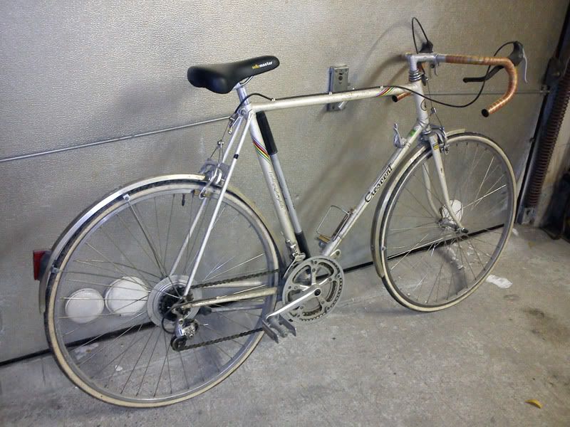

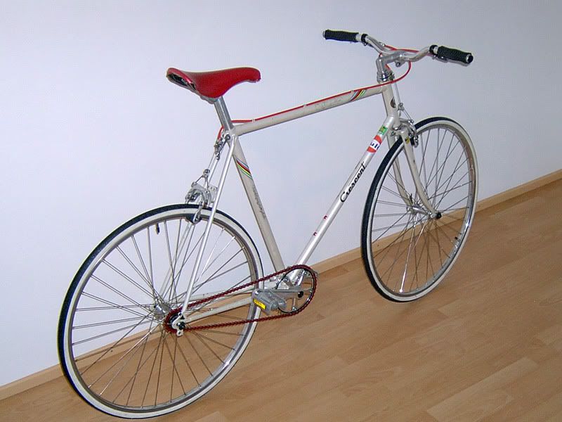

Maasturin lisäksi räpelsin tässä talven mittaan myös muodikkaan sinkulan. Ei liene ihan lopullinen asu vielä. Satula, tanko tai ehkä molemmat vaihtunee vielä jossain vaiheessa.
Tommosia Creesenttejä katteltiin aikoinaan kieli pitkällä, tuossa olisi ollut mahtava mahis entisöidä vanha retkikiituri. Hyvin olet kuitenkin sinkulan toteuttanut. Hieno!
