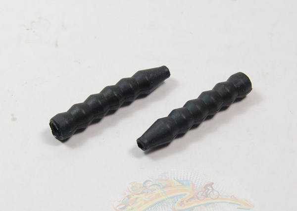

Onkos muilla ongelmia Graden takajarrun jäätymisen kanssa? Oma Grade on mallia alloy 105 2016.
Vaijeri kun lähtee satulalta alaspäin niin kosteus pääsee valumaan kuoren sisään ja seuraavalla lenkillä vaijerihan jämähtää 5 min jälkeen jos on vähänkin pakkasen puolella.
Nestejarrut olis tietty vaihtoehto, mutta kun ovat niin julmetun kalliita..
Hyviä vaihtoehtoisia (halpoja) ideoita otetaan vastaan :)
Voisiko ratkaisu olla jokin suojaava kumitussu, joka estäisi kosteuden pääsyn strategisiin paikkoihin? Velogilla ollut sama ongelma, sieltä tämä ratkaisuehdostus.
https://www.youtube.com/watch?v=hTzZcYSOc2c
http://i01.i.aliimg.com/wsphoto/v0/1...ike-font-b.jpg
Tilasin uudet jarrut (TRP Spyre SLC) hetki sitten ja niissä oli valmiina tuollaiset kumitussut. Niistä huolimatta jäätyi viime lenkillä. Saattoi kyllä olla, että oli jääny vanhojen satuloiden jäljiltä kosteutta kuoren sisään. Täytyy kuivata kertaalleen kunnolla ja katsoa mitä tapahtuu..
Tuttu ongelma, tosin toisen pyörän kuin GTn kanssa. Tuo tupsukaan ei ratkaissut ongelmaa minulla. Niinpä laitoin aseöljyä vaijerin kuoreen. Sisäpuolelle siis. Sehän pysyy siellä minun jäätyvissä jarruissani, jotka ovat TRPn hydrot. On toistaiseksi toiminut.
Täydennys edelliseen viestiini kohtaan "sehän pysyy siellä...". Hydro-TRPn rakenne sellainen, että vaijeri tekee mutkan ylös ennen kiinnityskohtaa. Tämän ansiosta ei pääse se vesikään sieltä kuoren ja vaijerin välistä pois. Niinpä sisukset täyteen aseöljyä (jotkut taitavat käyttää jäänestoa tai vastaavaa) eli varppi ui ei-jäätyvässä nesteessä.
Auton pakkasneste on siitä hyvä että mahdollinen vesi sekoittuu siihen eikä jäädy.
