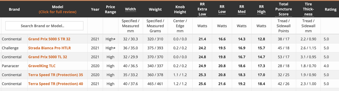

Nyt on paksua. BRR on testannut Continental Terra Hardpack TR 50:n. https://www.bicyclerollingresistance...terra-hardpack
TL;DR rullaa paremmin kuin 40-622 Terra Trail TR ja marginaalisesti hitaammin kuin 40-622 Terra Speed TR. Hardpackin kyljet on pistoherkemmät kuin em. verrokkien, mutta pito parempi. Yleisarvosana 4,5/5.
Pitotesti on ehkä vähän niin ja näin gravell renkailla. Liukkaan rautalevyn päällä nappuloilla. Luulisi sliksimmän renkaan pitävän aina paremmin.
Testissä kuitenkin kerrotaan Terra speesin black chili kumiseoksen olevan pitävämpää kamaa.
No joo. Tuohan sanotaan brr testissä suoraan.
Static Wet Grip Test and Off-Road Tires
It's critical to understand our static wet grip test works with a hard surface. This means the grip data is only directly useful for comparing tires on hard surfaces where the rubber compound creates the grip. Understanding the test results gets more difficult when grip is created by the knobs digging into the surface.
Eli oikeassa gravellissa Terra Speed on todennäköisesti paljon pitävämpi rengas.

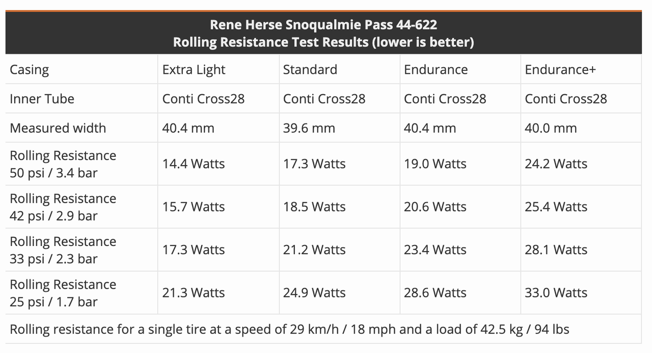

BRR on testannut juuri Hurricane Ridge (42mm) Extralight ja aiemmin Hurricane Ridge standardin ja Steilacoom (38mm) standardit. Kaikki mainitut häviävät kaikissa mittauksissa, paitsi keveydestä, Pirellin Cinturato Gravel M 40mm:lle. Pirelli on verrattain jäykkäkylkinen, eli matalilla paineilla Herset kaventavat Pirelin etumatkan rullausvastuksessa nollaan. Hyviä kumeja molemmat, itse tykkään RH Hurricane Ridge enduranceista, hyvä pito mudalla ja lumessa ja kiva tuntuma myös asfaltillakin, mutta ei kai niissä mitään parempaa ole kuin Pirelleissä, päin vastoin, pois lukien paino.

Herset on silti kivemmat ajaa. Extra Light Hurricanet kesti ainakin Hangon single trackeillä liian pienillä paineilla (takarengas ei ollut tiivistynyt kunnolla) kaahailun, mutta lupaan tulla raportoimaan, kun saan kyljen ratki jonnekin. Onhan ne nimittäin ihan sikamaisen ohuet ja joustavat. Samanlaiset kortongit kuin vaikkapa originaalien Ralliranejen kyljet sillioin muinoin sisuriaikaan.
Lisäksi sellainen huomautus, että ollakseen EL Hersen kanssa yhtä mukavat, pitää esimerkiksi Swamperoita ajaa varmaan 0,5 baria pienemmillä paineilla. Brr:n testipaineet ei siksi ole musta ihan vertailukelpoisia. Esim. extra low taisi brr:ssä olla 1,7 vs 1,9 ja jotta tärinänvaimennus olisi samalla tasolla, pitäisi eron olla suurempi. Brr:n tapa määrittää vertailupaineet huomioi painuman jollain tapaa, mutta ei renkaiden mukavuuseroja.
Mun mielestä se määritelmä ei huomioi painumaakaan. Siis sitä eroa, mikä tulee kova vs lutterorengas. Eikä huomioi renkaan korkeudesta tulevaa ilmatilamuutosta. Korkeammassa renkaassa on enemmän ilmatilaa, eli painetta pitäisi laskea, tai muuten rullaustulos on liian hyvä.
Käsittääkseni siis brr laittaa paineet pelkästään leveyden mukaan.
