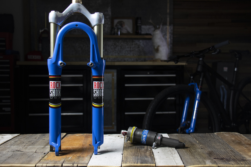

^ Olen samaa mieltä. Musta olisi ollut paaaaljon paremmin kokonaisuuteen sopiva. MUTTA, tässä oli taustalla isommat asiat, joihin liittyvä muistijälki sijoittuu viime vuosituhannen lopulle. Silloin Rockshox Judy SL oli xc-keulojen eliittiä, eikä itselläni tietenkään ollut taloudellisia mahdollisuuksia sitä hankkia. Mutta tamperelaisessa Ransun pyöräkaupassa sitä kuolasin, ja Fillari-lehden juttujen avulla siitä haaveilin. Mutta sitten, vuonna 1998, tuli jotakin vieläkin hienompaa. S(uperlight) I(ntegrated) D(esign), ja sinisenä tietenkin. Kuolaa valui entistä enemmän, ja siitä lähtien SID on ollut minulle sininen. Siksi nyt, kun SID reilun vuosikymmenen harhailun jälkeen palasi takaisin keveimmäksi xc-keulaksi, värivaihtoehtoja oli vain yksi. Tätä taustaa vasten on aika lailla sama, sopiiko keula pyörän väritykseen vai ei. :D
