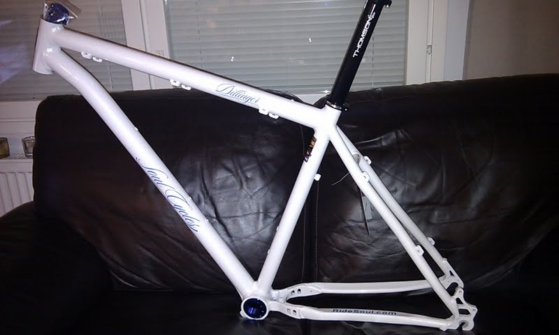

Soul Cycles Dillinger 20"
http://lp1.pinkbike.org/p4pb6169952/p4pb6169952.jpg
Stanin valkoiset Arch kehät jo on. Kevään aikana katsellaan muita palikoita, ehkä sininen King ohjainlaakeri?

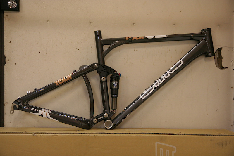

BMC fourstroke M kokoisena tuli tänään noudettua postista ja hienon näköistä työtähän se on. Pikkaisen koki kolahduksen jostain luettu "Sveitsissä käsin hitsattu" kommentit, kun rungossa lukee ihan rehellisesti "Made in Taiwan" :P
http://lp1.pinkbike.org/p4pb6189401/p4pb6189401.jpg
http://lp1.pinkbike.org/p4pb6189400/p4pb6189400.jpg
Painoja:
Fourstoke runko M koko + Fox RP2 iskari = 2,92 kg
BMC satulaputken pikalinkku = 50g
FSA Zero stack (FZ-3) ohjainlaakeri = 102g

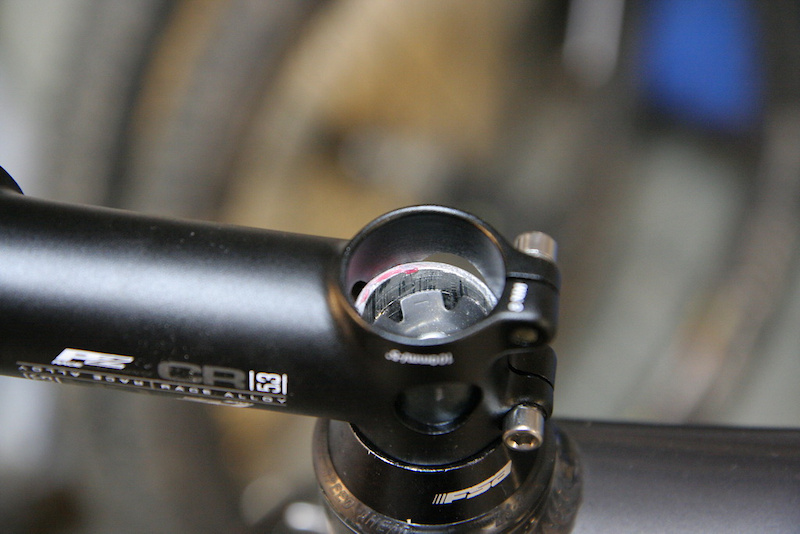

Ongelmia:
Aikanaan Reban putki katkaistu turhan niukaksi, ja nyky setupilla keulaputki jää 15mm stemmin ylälaidasta vajaaksi. 3mm pitäisi jättää tilaa ohjainputken korkille, joten 12mm pitäisi saada lisää tilaa ohjainlaakeri vaihtamalla. Tuo FSA ohjainlaakeri on siis ala -ja yläosan mitoiltaan yhteensä 25mm korkea. Zero stack ohjainlaakereita ei ihan hirveästi löydy, mutta onneksi löytyy matalia. Vahvin kandidaatti tällä hetkellä on Ritchey Superlogic ZS44 (Stack height: 12,1mm): http://www.bike-discount.de/shop/k69...s44-1-1-8.html jossa arveluttaa ainoastaan nuo keraamiset laakerit, voiko niihin luottaa?
Toinen vaihtoehto olisi Tune Budu (9,8 mm): http://www.bike-discount.de/shop/k69...rsatz-rot.html, mutta en ole ihan varma onko se Zero stack, vai muu semi integroitu, jolla on sama halkaisia, alapään laakeri näyttää kuvan perusteella aavistuksen korkeammalta kuin nuo ZS laakerit.
Sitten olisi tietysti Cane Creek Aer ZS (näyttää riittävän matalalta): http://www.bike-discount.de/shop/k69...t-schwarz.html Mutta jotenkin en tiedä uskaltaisiko tuollaseen vain toisesta päästä laakeroituun maantielle tarkoitettuun laakeriin luottaa maastoajossa. En itse ole valmis riskeeraamaan luotettavuutta 20g (vs tune) tai 53g (vs richey) painon kevennyksen takia, kun tuo runko kuitenkin on kohtalaisen painava.
Tietysti muutaman lisämillin voi saada vielä etsimällä sopivan stemmin, tuossa kuvassa olevassa on korkeutta 40mm, ainakin 38mm korkeita olen nähnyt.
paljonko xtrainerilla rungon paino? luulisi että heittämällä alle kympin paino... muistitko ottaa juomapullot veke ;)

Mun tietääkseni toi Tune ja Ritchey on ihan samanlaisia semi-integroituja laakereita. Kutsutaan tosiaan myös nimellä "zero stack". Noille nyt on miljoona eri nimitystä samoille laakerityypeille: http://www.parktool.com/blog/repair-...dset-standards
Mulla on pari tuollaista Bubua ja hyviä laakereita ovat.
Tuttua. Tuo 25mm on sikakorkea puoli-integroiduksi laakeriksi, suurin osahan tulee tuosta kartiosta laakerin päällä.
Kannattimia löytyy matalimmillaan 35mm klemmarilla.
Jos paino ei ole suuri ongelma, voi kaulaputkea jatkaa turvallisesti sellaisella putken sisään tulevalla jatkolla. Löytyy lähiliikkeestä joka myy BBB:n osia, maksaa jotain 20€.
http://www.bbbparts.com/proinfo3.php...s&LC=EN&Y=2011
Tai sorvillakin voinee pyöräyttää sopivan jatkon jossa on kynnys liitoskohdassa ja liimalla kiinni (tiggaamaan en ehkä alkais, voi hiilikuitu tykätä pahaa siellä haarukan toisessa päässä).
Funktio sille jatkolle kuitenkin on vain tarjota lisää kiinnityspintaa stemmille eikä se mihinkään sieltä karata voi.
Mutta eiköhän toi BBB:n systeemi ole se helpoin tapa.
Joo, taidan vaihtaa Bubuun, kun viimein löysin mittoja sille, näyttäisi että alalaakerinsovitus on alle pyörän upotussyvyyden (10mm), ollen 9.4mm:
http://www.pedalator.com/VTT/inventa...ubu_bottom.jpg
http://www.pedalator.com/VTT/inventa...E/Bubu_top.jpg
Tosiaan kuvista näyttikin että alapää on korkeampi, mutta ei selvinnyt miten paljon. Tämä asia nyt siis hoidossa :)
