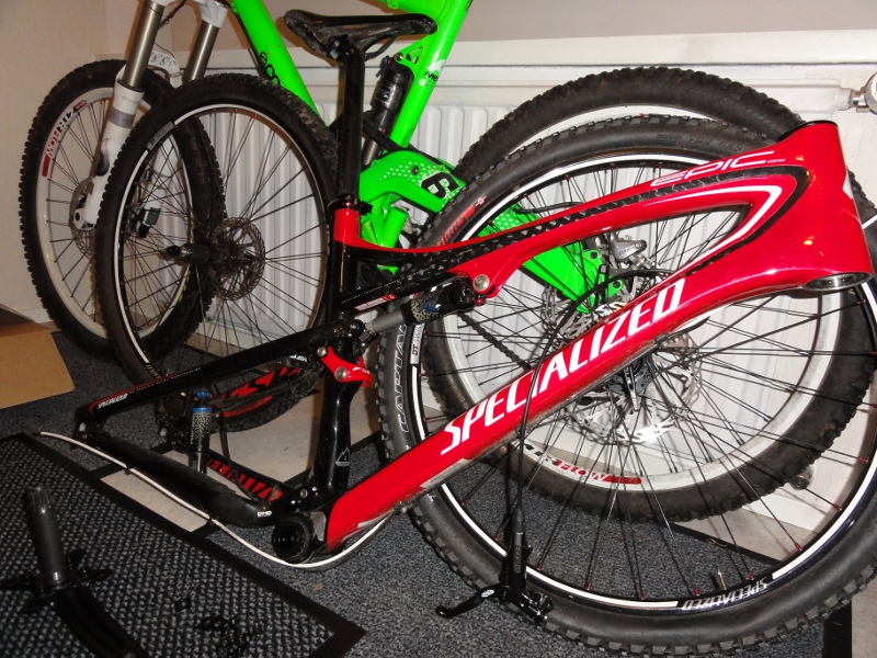

Täällä päin on ensi kesän xc-tyyliseen ajoon rakenteilla Epic. Perus Epic Comp Carbon 2011. Taisin viitisen lenkkiä heittää syksyllä hankkimisen jälkeen ja nyt se on tuolla lattialla osina ollut jo jonkin aikaa. Osia on pitänyt tilailla, muttei ole saanut aikaiseksi. Tosin nyt rupesi taas nappaamaan. Tanko ja stemmi löysivät jo tiensä talvijäykkäperään. Etuvaihtajaa en meinaa laittaa joten 1x10 setillä pitäisi koittaa ajella. Täytynee nyt tässä jossain vaiheessa päättää mitä osia tuohon vielä tilaa ja vaihtaa. Paino taitaa tippua hieman alkuperäisestä ja joitakin osia omaan makuun sopivaksi sekä kiertoon jäykkikseen tai varaosiksi.
http://midnightwalker.net/kuvat/harr...cOsina2011.JPG
Runko saapui parahiksi tässä välipäivinä ja muutama puuttuva osa eilen, joten illalla pääsi kasaamaan. Laitetaan vielä tänne projektipuolelle kun säätöjä pitää vielä hakea kuten stemmin pituutta tai sen paikkaa avaruudetinpinossa. Tolppa vaihtunee vielä ja satula jos löydän jostain yhden toisen käytöstä poistuneen yksilön, tosin yhtään ei osaa sanoa missä se vois olla...
Kaikenkaikkiaan olen erittäin tyytyväinen rospuuttopyöränä. Kiva ajaa, nopea ja just kiva kun on välityksiä ihan laidasta laitaan jos haluaa vaan polttaa Joulukiloja.
https://lh6.googleusercontent.com/-i...1122011185.jpg
Lähes kaikki osat on vanhoja ylijäämäpalikoita. Tanko, stemmi, leekerit, etuvaihtaja, panta sekä takakumi on uusia. Oli muuten toodella pirullinen laittaa toi RR TLR Snakeskin vanteelle kun siellä oli jo valmiiksi kierros Stanin teippiä ja se rimstrip. Maailma on taas yhtä Park Toolin rengasmuovia köyhempi paikka. Ilmat kyllä on pysyny hienosti, mutta täytynee pitää siellä sen verran litkuja ettei tarttis irrottaa sitä kun vasta sitten kun se on loppuunajettu. Edessä oleva vanhan koulukunnan RR meni melkein käsin. Piikkipyöriä ei tunnu tänä talvena tarvitsevan ja sittenkin voi laittaa ensiks onneksi vaan eteen.
