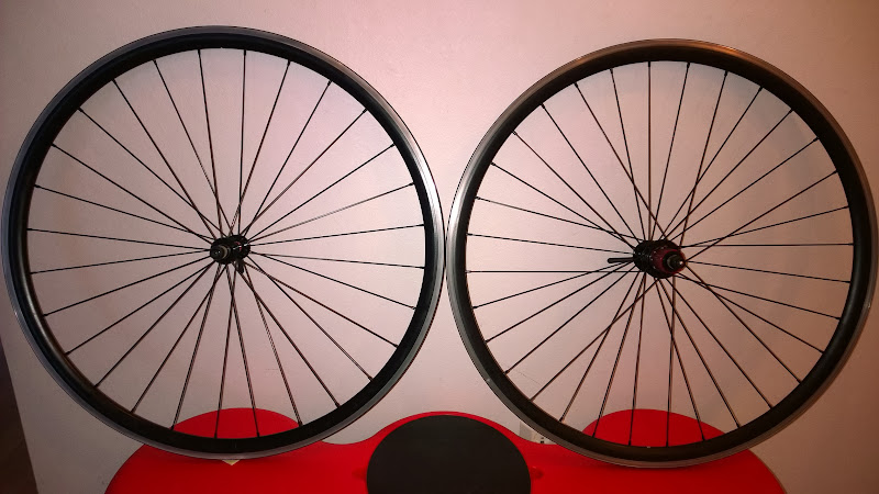

Tässä nää mun uudesti syntyneet kiekot:
http://goo.gl/O7bDXK
DT-Swiss R520 vanteet kierrätettynä NovaTec SuperLight navoille, väliin Aero424 pinnat radiaalina, 28 eteen ja 32 taakse, vetopuoli 2-ristiin.
Painoa semmoset 1600g:n paikkeilla, ei paha treenikiekoille joissa vanteet painaa 520g ja kokonaishinta siinä 270 € paikkeilla...
