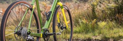

Mun mielestä esim toi vihreä C 105 on aikas makea. Mutta missä on rappiskiinnikkeet, vai eikö vaan osu silmään?
https://www.bikeshop.fi/Norco-Search...ppa/pNOSEC105/
Jokuhan sitä kysyy tuolla Q&A-osastolla ja Wigglen aspan vastaus on:
"Thank you for getting in touch, I can confirm that this frame is designed fro a maximum of 32c tyres. I hope this helps."
Harmillisesti ei tarjota yhtään valokuvaa, josta tuota voisi itse arvuutella.
Niinpä olikin. Omituinen vastaus aspalta kun sitten taas pari sataa kalliimmassa rivalbuildissa on 35c renkaat alla. :D
http://www.wiggle.co.uk/vitus-bikes-...-cyclo-x-bike/
Alurunko, levyjarrut. Ei kai tuolla pysty grindaamaan?
CRC:n Q + A:ssa on kysytty samaa "2 weeks 3 days ago" mutta vastausta ei ole saatu keneltäkään.
Edessäkin on 12 mm läpiakseli, vaikka jossain mainitaan 15 mm (joka on ilmeisesti jäänne viimevuotisen mallin esittelytekstistä). Geometriastakin eli kai lähinnä rungon todellisesta pituudesta on ilmeisesti olemassa kahta toisistaan poikkeavaa tietoa (joista lyhempi lienee oikeampi).
Muutenhan tuo on tosiaan sellainen "Nappaa tuosta itsellesi kunnon työhevonen!" -tarjous.
En tiedä että puhutaanko tässä sekä alu- että hiilikuiturunkoisesta Vituksesta, mutta kannattaa huomioida että rungot poikkeavat toisistaan ainakin seatstay'n osalta - hiilikuiturungossa on ns. wishbone rakenne ja se ei näytä kovin tilavalta.
http://media.chainreactioncycles.com...?$PDPEmbedded$
^toisaalta noi tuon kuvan kumit näyttää enemmänkin 40- kuin 32-millisiltä.
35-milliset CrossBossit on i19-tubelesskehälle asennettuina noin 38-milliset ja oikein kivat renkaat muutenkin.
Wigglen sivuilla kuitu-Vituksen BB dropiksi merkattu 55, CRC:llä 70 :seko:
edit: ilmeisesti 2017-malleissa ollut tuo 55mm ja uusissa on 70mm
Eipä ainakaa wiggle pahemmin noista myymistää Vituksen cc-pyöristä näytä tietävän. Yksikin kyselee alu-mallista saako siihen tarakkaa kiinni niin vastaus on ei. Vituksen omalta sivulta suora lainaus tästä uudesta mallita The alloy frame / carbon forks bikes are the most versatile in the range, rack and mudguard mounts suggest commuter and weatherproof winter bike
Ei silti, kyllä tuo minulle kelpaisi. Jos nyt olisin rospuuttupyörää vailla niin tuon apex mallin olisin tilannut.
Wiggleä (tai CRC:tä) mitenkään puolustelematta tässä kaiken pahan tai ainakin sekavien tietojen ja ristiriitaisten vastausten alkulähde on siinä että pyörän speksit ovat koko lailla muuttuneet vuosimallien 2017 ja 2018 välillä. Mutta sitä suuremmalla syyllä muuttuneiden tietojen pitäisi olla oikein heti eikä vasta joskus myöhemmin. Ja tietojen oikaisut pitäisi tehdä näkyvästi eikä toivoen ettei kukaan olisi huomannut...
PS Brittifoorumeilla tuon Vitusin vaihtoehdoksi suositellaan Boardman CX Teamia. Ilmeisesti huonommat kiekot, mutta Apexin sijaan Rival. Eturatas 44, mutta takaa löytyy myös 42. Ei ehkä huoli 35:sta leveämpää rengasta ainakaan lokareiden kanssa. Kura- ja talvikelien maantie- ja kelvipyörä ehkä suuremmassa määrin kuin Vitus. (Muitakin eroja voi varmasti olla, jotkut ehkä oleellisempiakin kuin edellä luettelemani.)

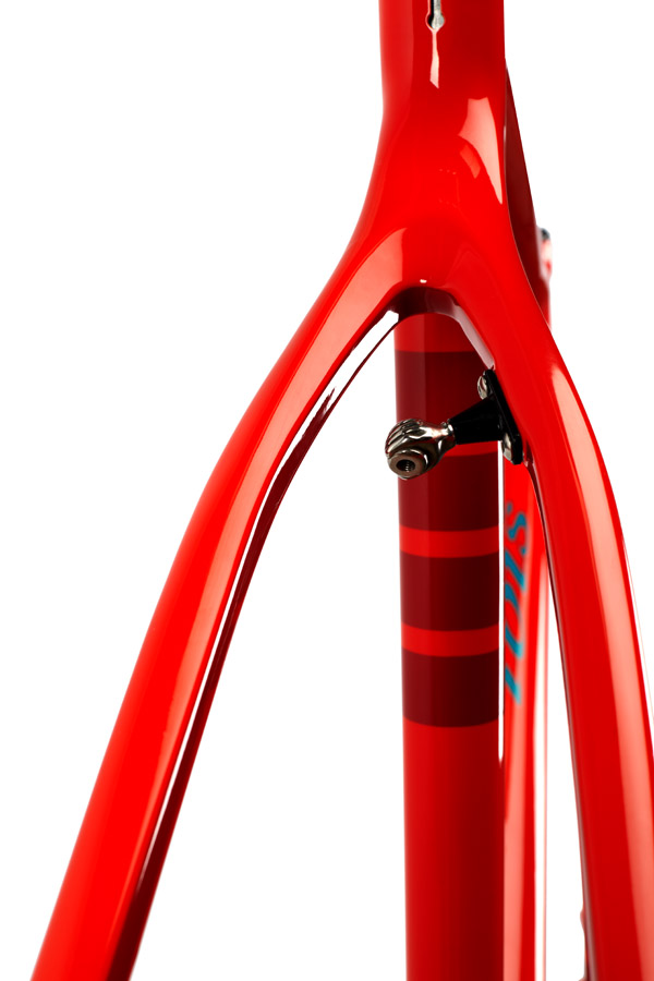

Ibis Hakka MX
https://s3.amazonaws.com/ibiscycles....s-black-01.jpg
Mikäs ihme tuossa takahaarukassa killuu
Ibis miellyttää heti silmää. 2x voimansiirto paikalleen ja siinä onkin yleispyörä vähän joka käyttöön.
Joo kyllä on hieno, mutta johtuuko pyörästä vai hyvin tehdystä kuvasta.
^ Ok. Hyvä että sen saa pois :D Yleisesti ottaen mahtavan näköinen vehje, jos vaikka teräsrungon kanssa tulisi ongelmia niin tuon tyyppinen cuiturunko voisi inspiroida kovastikin. Ihan vaan vaihtelun vuoksi...
^^ Handjobin uusi tuleminen (pun maybe intended)
