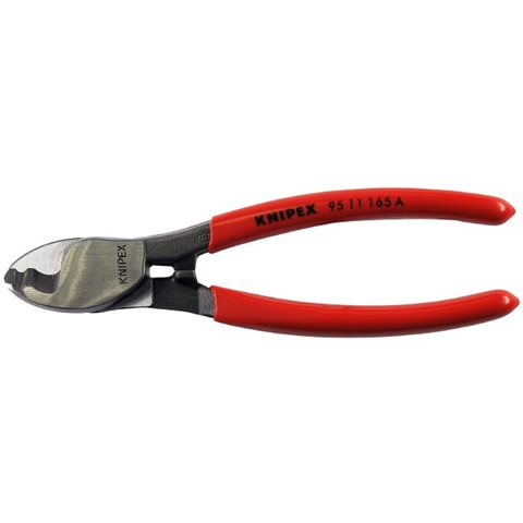

Jos vaihteisiin vaihtaa uuden kaapelin ja sen ulkokuoren, niin onko mitään erityistä kun pätkin ulkokuoren oikean mittaiseksi? Esim. meneekö mattoeitsellä siististi poikki?
Tämän ehkä ajattelin tilata:
https://www.bike-discount.de/en/buy/...ble-set-820493
Siinä kuoressa on metallikudos pintamuovin alla, ei katkea veitsellä. Tarvitsee sivuleikkurit tai mieluummin kaapelisakset. Pitää katsoa, että pää ei leikatessa litisty tai jää mitään purseita. Tarvittaessa sitten siistii katkaisun jälkeen niin, että se sisäreikä on varmasti auki ja pyöreä.
Tuon tyyppiset pihdit toimii hyvin:
https://pm-image.azureedge.net/catal...ild1_large.JPG
Ihan vain perjantainipotukseksi, niin sitä "kaapelia" kutsutaan ainakin fillareissa vaijeriksi.
Se kuori katkeaa kyllä ilman "erityispihtejä" normaaleilla kunnon sivuleikkureilla, mutta katkaisu kannattaa tehdä vaikka vasaralla, moskalla tmv. Kerralla kun kunnolla täräyttää vaijerin kuori katkeaa siististi ilman että siihen jää vaijerin liikettä haittaavia vääntymiä.
