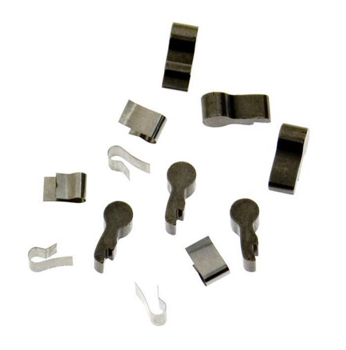

Tämä ei ihan toteutunutkaan, joten haku on vielä päällä. Eli muuta ei tarvittaisi kuin Mavic Aksiumin vapaarattaan kynnen jousi, 1 kpl.

DTSwissin ratchet system napa ja vapari lähti tiukkaa pakka irroittaessa irti. Sieltä tipahti pari sellaista hassun näköistä rinkulaa. Laitoin vähän uutta rasvaa ja löin ne takaisin sinne. Nyt navasta kuuluu rullatessa oudohko ruksutus jollaista ei ennen ollut. Mikä meni pieleen?
XD-driver; mikä kierre? Koko ja nousu? Tarttis avata vähän driverbodyn jenkoja.
Nuke Proof Generator ja Halo Spin Doctor 6D taitavat olla samoja takanapoja. Ainakin Halon napaan sopii Nukeproofin kynnet ja jouset. Vapaarataskin näyttää samalta.
