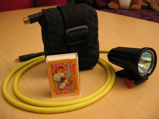

Jahas, nimim. JH1:n valo on huomattu kansainvälisissäkin piireissä :) Ja kiits ko. henkilölle oivasta rakennusselosteesta. Nyt mieki tiiän miten nuo step-down -härpäkkeet toimii. Valmistajan saitilta löytyvää speksiäkin tavasin puoli-iltaa kun aloin pohdiskelemaan josko uskaltais viritellä P7:lle regua iha isse. Ei pitäis olla paha rasti. Amatöörille löytyy valmistajan saitilta myös excel-pohjanen laskuri mille voi kertoa paljonko annetaan sähköä ja paljonko sitä pitäisi mennä ledille/ledeillä ja se sitten kertoo koNponenttien arvot sekä myös sen jos homma ei onnistu laisinkaan.
Sitä mie vaan sitten pohdiskelin notta kuinkas taajaan sen pitäis piestä (hakkuri --> hakkaa --> pieksee) jottei silmä erota mitään vilkettä tahi välkettä jos siihen virittää jossain vaiheessa vielä pwm-himmentimen jatkoks? Sehän mahdollisesti vaikuttaa siihen, eikö? Vieälä ku jostain löytyis vastaava oiva selitys noista pwm-vermeistä, ei heti äkkiseltään sattunu silmään ku koitin etsiä. Mikrosontrolleerin ohjelmointi ei tuottane onkelmia, mutta se piirisuunnittelu..
