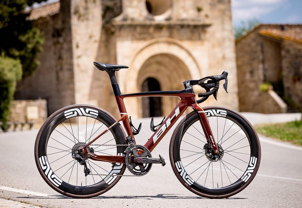

Tuli ostettua bh aerolightin runko, kun hinta oli niin passeli. Saa taas vähän askartelua tylsän talven ajaksi.
Vielä oli ainakin eilen yksi harmaa jäljellä L koossa ja xs kokoja useita.
https://buycycle.com/en-fi/bike/aerolight-65-2023-50583
L-koon bh on 15mm korkeampi ja 5mm pidempi mitä systemsix. Vaikuttaa juuri sopivalta.
Alla kuva vastaavalla värityksellä olevasta punaisesta fillarista. Eli mustaa kivasti lisänä. Ei oikein noista rungon kuvista erota.

On aika rohkea ja erilainen keulan muotoilu, joka minusta on mielenkiintoisen näköinen , positiivisesti
Tuo vision metron sopii myös hyvin pyörään, toki minusta se sopii hyvin lähes kaikkiin.
